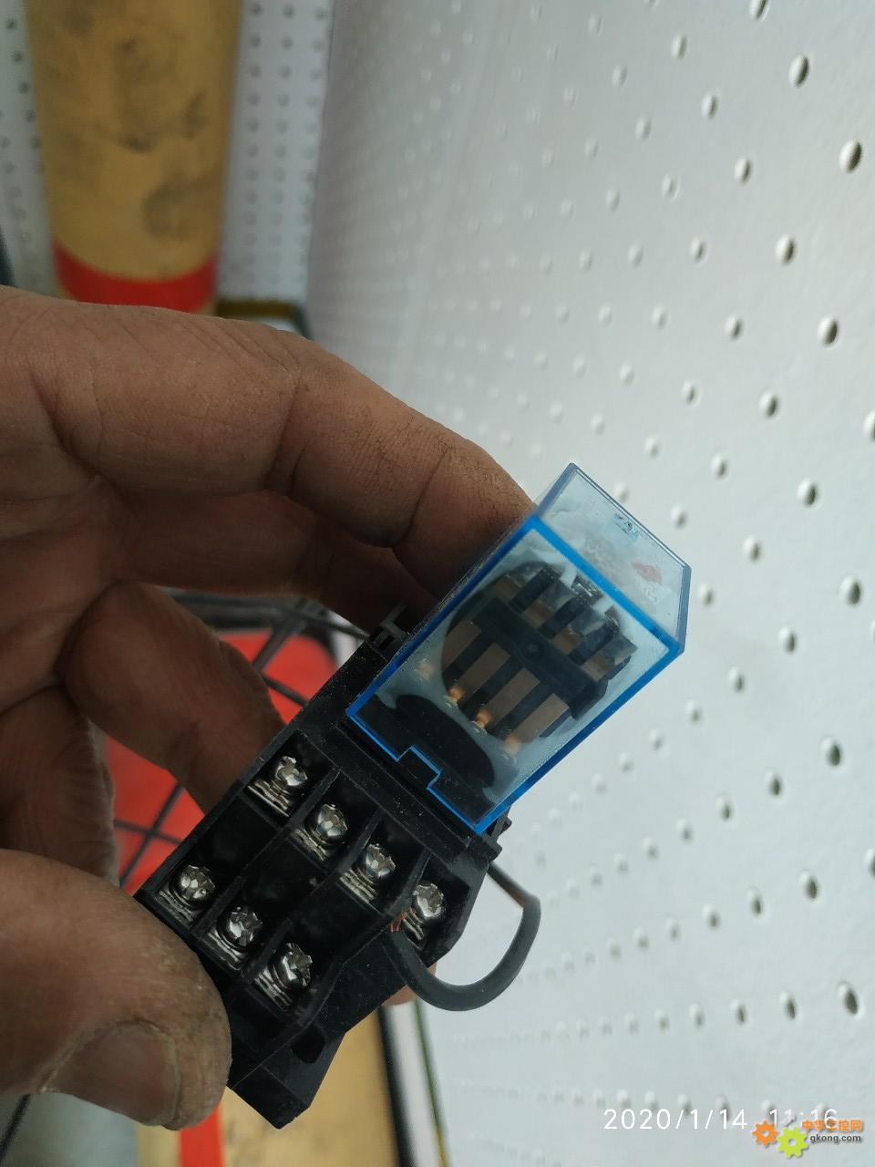

大家看 啥情况

又是几十只,通病,都这样,通电刚5分钟,有温升,30-35之间,电话问厂家,回复说正常 都这样,放心用

有点温度确实正常呀

是温升后,还可以手拿吗?那温度不高阿。

没看出来有蒸汽的感觉吗?,,,,,,,,,,,,,,,,。。。。。。。。。。。。。。。。。。。。。。。。。。。。。

我们也这样,控制液压阀,长期得电。但是具体温度没测量过。

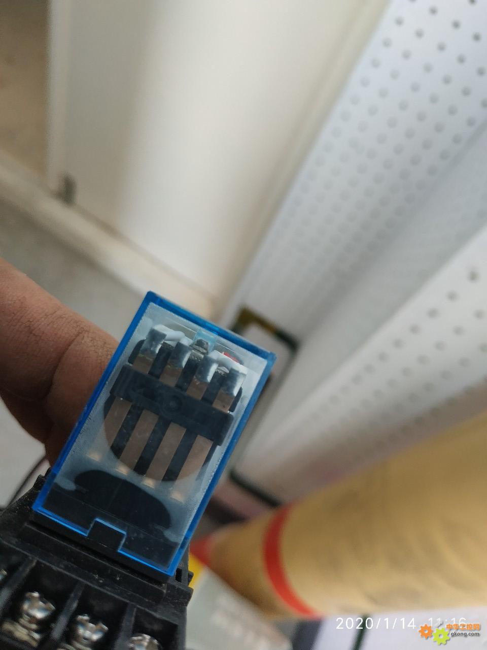

这不是蒸汽,这是凝露。就像冬天向玻璃上哈气,玻璃会起雾一样。继电器外壳温度低,周围空气湿度高,线圈工作的热量把空气中的水凝结在了外壳的表面。

热空气遇冷在热的一面形成的液化现象。
将室内温度升高,或使用风冷降温。

有温升,30-35之间
多少度算正常?

冬天的话温升有很正常的;线圈长时间通电会发热;

关键是能否达到热平衡。也就是说,达到35度以后,温度不再上升了。稳定在35度左右了。如果热平衡了,那这温度就没事。否则,随时间温度上升停不下来,那就是事儿。
