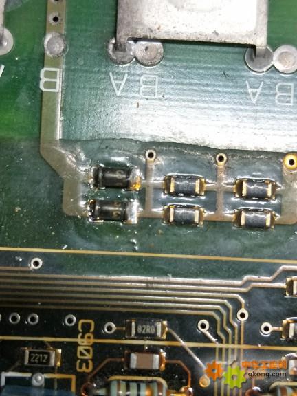

求助:在维修变频器时遇到一个坏了玻璃二极管,印丝33(竖着排的),请问这是什么管,相关参数多少

西门子?BYD37M 丝印3 SOD-87 圆柱型整流二极管 1KV 600MA
发帖问元件不发封装不如不问
