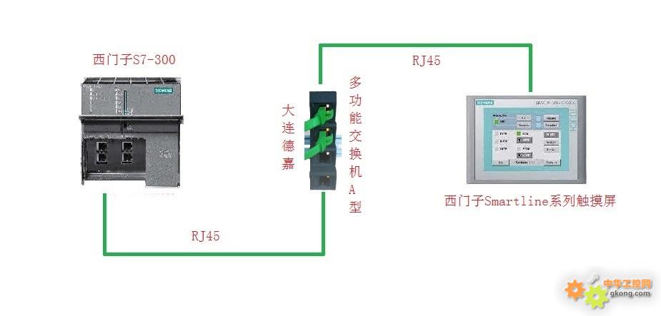

传统的西门子S7-300触摸屏价格都比较昂贵,如MP277。所以我们公司出品的多款产品,以满足S7-300连接触摸屏的需求。
方案1:不带网口的S7-300连接Smartline系列触摸屏
硬件连接图如下:
