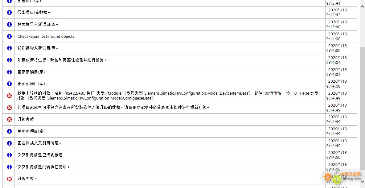

请问下我这缺少什固件么,怎么解决这个问题,谢谢了

低版本TIA是什么版本,你期望升级到什么版本?

这个程序是V13SP1的,我现在用的是V14的打开升级,就显示这个,我这缺什么固件么

我这程序V13写的,V14应该能打开的,但是显示这个,是我这缺少固件么

上传你的项目文件。

确实有这个报错,不太了解啥情况;
打400热线,让西门子帮忙转换下;

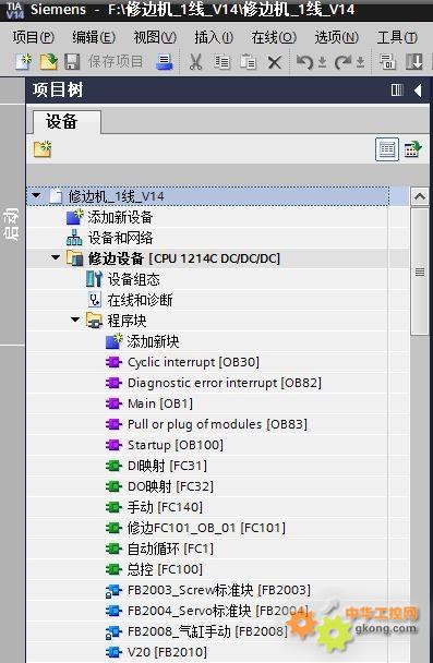

在V14 SP1中开启的项目文档:
升级后的项目归档,你可以在软件:项目——恢复中恢复归档文件,因为论坛不支持该文档扩展名的上传,请解压后执行恢复操作。
