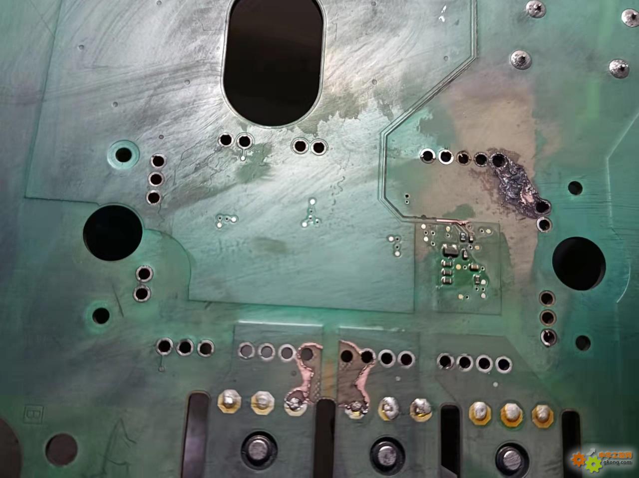

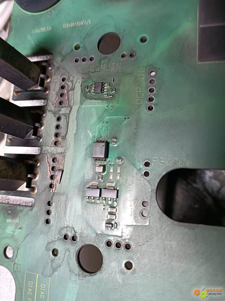

你的还好修,我的这个怕电源驱动板都会坏,电流检测电路都炸了
第四次修,前3次都单纯整流器炸,这次板子变形了
