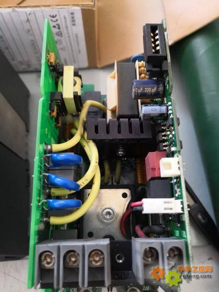

西门子s120驱动器pm340模块编码器口损坏

看起来元器件完好,感觉不是什么大问题
但又没修过,电路板被端子排焊住了也展不开

PM340上面没有编码器接口,找错地方了。

和功率单元没什么关系,是上面的控制单元

PM340是与CU310配套的吧?编码器端子在CU上。没在驱动单元。
