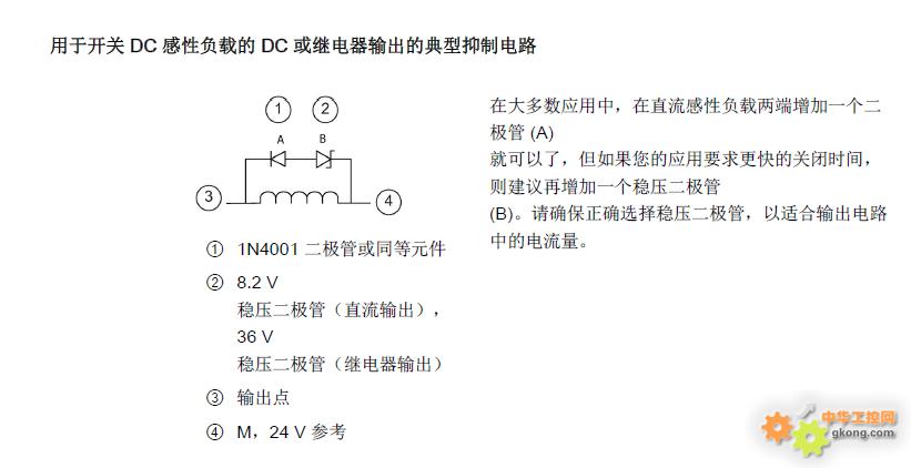

你看看S7-1200手册,抑制电路都讲的这么细。

如果单独一个二极管就是续流二极管吧,增加一个稳压管为什么会更快关闭。

嘿,学到了。一般都是一个续流二极管,串一个稳压管的做法很少见。很有道理,

版主能否解释一下加稳压管的意义和原理,谢谢

哦,这个从原理图上看,它比普通的续流回路多了一个稳压,这就是关断瞬间,电感负载开始续流,反压达到了稳压管的稳压阈值后,电感负载不再续流,即被关断。
用示波器通过波形扫描,即可看看两种不同续流电路的差别了。
即使这样,我觉得,如果是我,也不会加那个稳压管。多麻烦,而且延迟关断有限吧。
