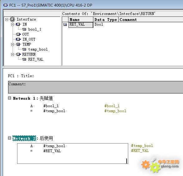

我创建FC1和FC2两个子程序,FC1中TEMP创建BOOL型0.0位,又在FC2中TEMP创建BOOL型0.0位,搞不明白了?
为什么我调用FC1中TEMP的0.0位置1时,FC2中的0.0也会同时置位?
按道理FC1和FC2中的临时变量都属于各自的局部变量,互不影响的,为什么FC1里的0.0接通FC2里的0.0呢?
求大神帮忙解释下

TEMP使用的是PLC的临时区域,这个区域的特点是系统只管分配,不管回收的。
当你FC1申请临时区域时,FC1执行完毕后,原本FC1占用的临时区域被标记为不使用,然后FC2调用时,系统会将不使用的临时区域分配给FC2使用,但是分配给FC2的临时区域里面有没有数据系统是不管的,那是程序员的事情,因此使用临时区域的原则就是:先赋值,后使用。

您好,可以麻烦具体下,先赋值后使用方法么?

那我FC1内的temp的0.0没有复位情况下,同时又调用FC2,这时候FC2内的0.0也是接通的,按照先赋值,后执行原则,FC2中的点就无法复位,这样就没法用了

FC1执行完毕后,不存在FC里面执行不退出的情况(发生这一情况的话看门狗错误),临时区就空出来分配给FC2,如果FC2不执行先赋值后使用的原则,那么它拿到的临时区地址里可能存在数据,因此,为了避免数据的混乱,就务必先赋值后使用。
要彻底确保不会互相干扰,那么就需要使用FB,系统为FB单独分配存储空间。
你目前的问题在于,FC2拿到的临时区中存在数据,因此导致程序的运行混乱,这个问题早先在论坛上已经多次讨论过了。
理解PLC的工作机制,包括各个存储区域的工作机制很重要。

简单说一下吧,就是你进入一个FC,temp的值不是知道的.
所以temp都是作为一个中间变量,用的时候先是别的运算的结果(先赋值),再用,用完了,就不管了,扔掉了.下次进来,又不知是什么了.
