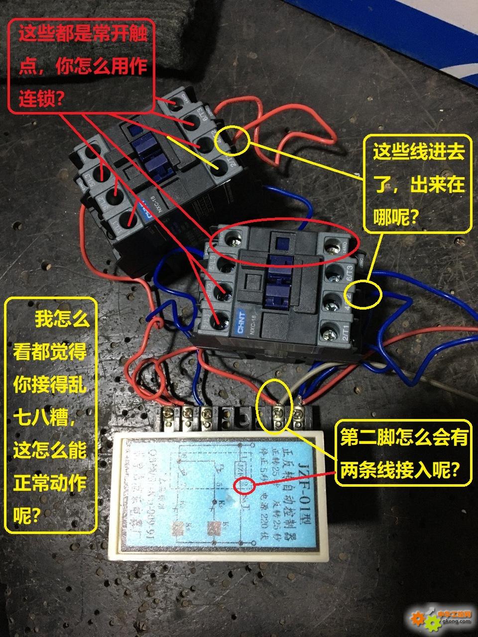

实物图,最右边红线和灰线是火线和零线,今天有点忙,忘回消息了
建议你还是先打基础再说吧,一个人连电路图都不懂得看,怎么能干出电工的活呢?这是最基础的知识!!!!!!

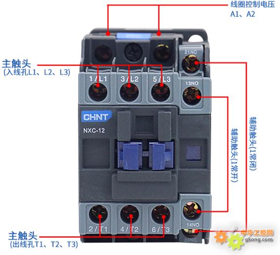

可能楼主接的没错。NXC型接触器不同于CJX2,它同时具有常开、常闭两组触点,好象也同时具有2组A1与A2(上、下都有A1与A2),见下图:

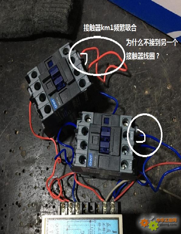

接触器km1频繁吸合根源,是不是这个原因?
对于不了解产品内部结构的东西,建议老老实实按原设计接线。
