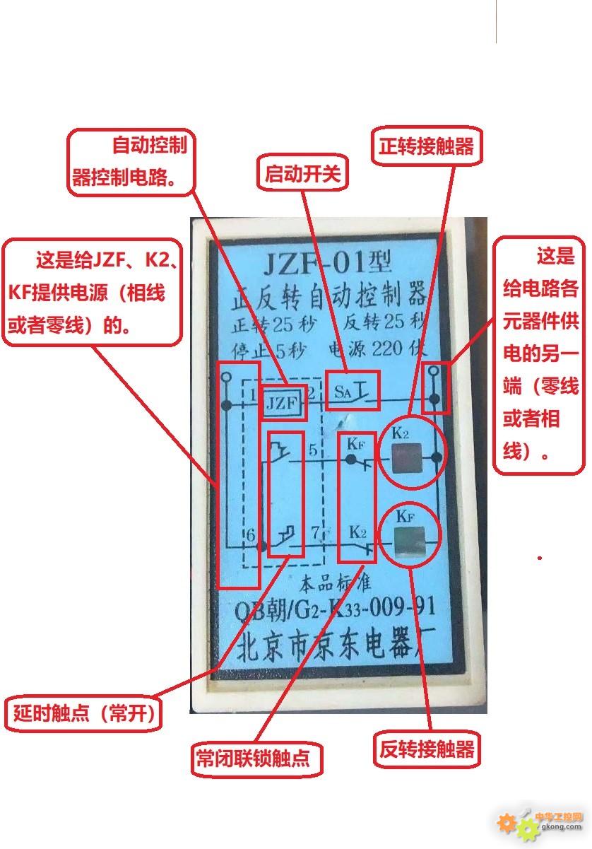

#20楼
我帮你把实物图转成原理图。
大家一起学习

#22楼

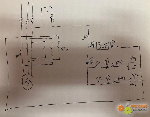

907973951
在
2020/1/11 0:51:30
我是看懂了互锁的,但是没明白2连着6,在自动控制器上的电路图里1也连着6,而1和2接的是控制器的电源端,那不造成短路了吗?我附上我画的控制电路,请求斧正,谢谢。感谢这么好的一个平台可以发问题求助。(图二是我自己画的)
1与2之间的JZF是整个控制器的电子控制电路,本身就是一个负载,怎么能会短路呢?

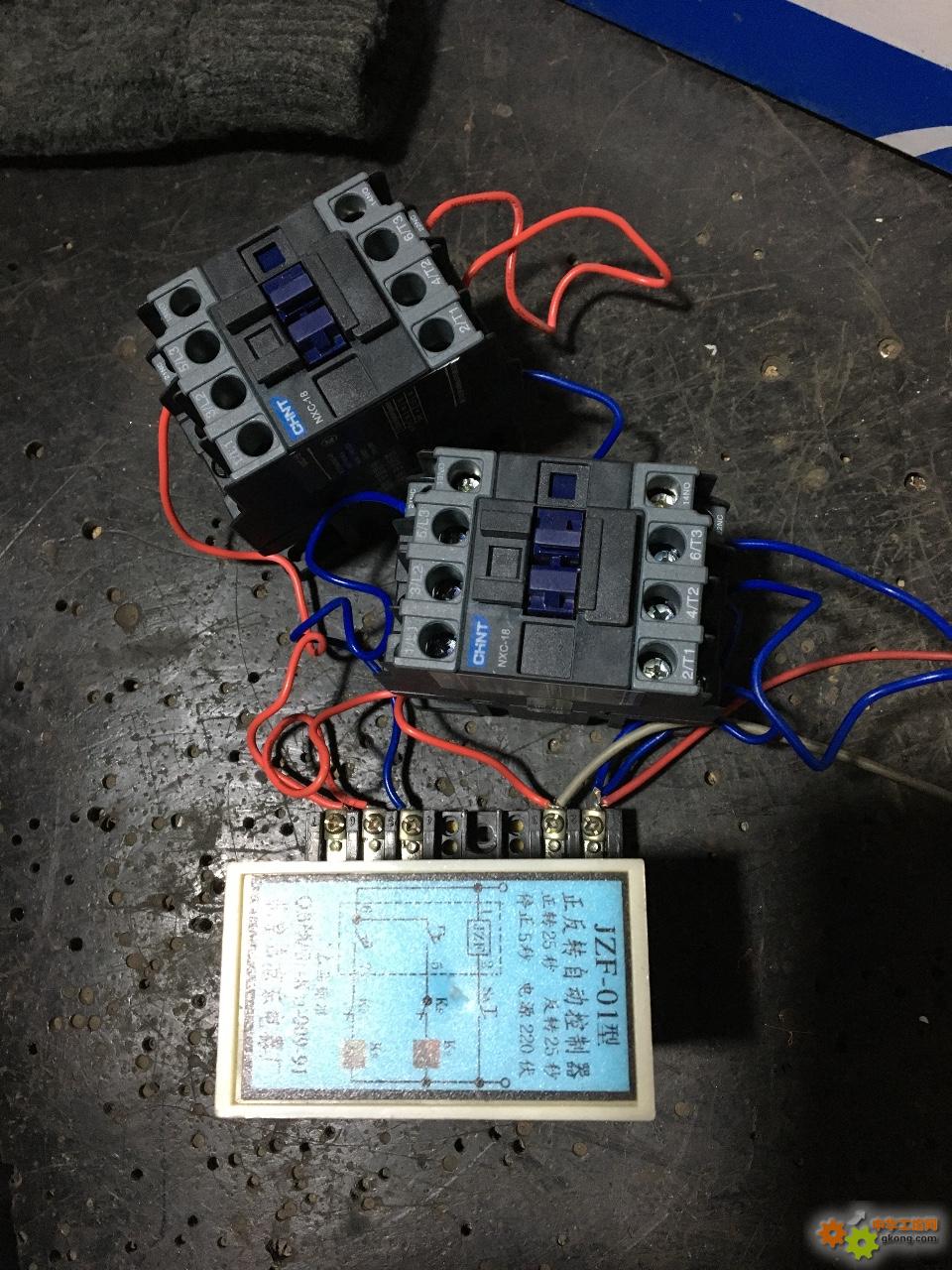

发表于:2020/1/11 22:27:11
#23楼
回复 #20楼 YXBK
谢谢今天我刚好也是这样连的图,结果发现新的接触器km1频繁吸合,1.我检查了没有接触不良现象,2.且把接触器线圈接电源没有频繁吸合,排除电压低,不知道什么原因,求指教,谢谢~

发表于:2020/1/11 22:28:15
#24楼
回复 #22楼 老兔子
谢谢大神详细的各个部分分析图,感谢指教,我继续加油

#25楼
907973951
在
2020/1/11 22:27:11
把你的实际接线图传上来看看

发表于:2020/1/12 17:11:16
#26楼
实物图,最右边红线和灰线是火线和零线,今天有点忙,忘回消息了

发表于:2020/1/12 18:21:54
#28楼
建议你先搞清楚:图纸中的常开、常闭、线圈与实物相对应。
常开:你的接触器中,L1与T1,L2与T2,L3与T3,13与14都是常开
常闭:你的接触器型号不对,没有常闭,是另一种接触器,比如说型号是0901,或者是1801,其对应的触点是11与12。
线圈:你的接触器中,A1与A2是线圈接入端。
原来的图纸中要求两接触器通过常闭互锁,而你却没有接入,根本起不了互锁的作用。

发表于:2020/1/12 19:52:10
#29楼
回复 #28楼 pan_xiansheng
谢谢你,我的接触器常闭在下面,是常开常闭辅助触点都有的,我可能没有拍好,让大家看不清楚接线
