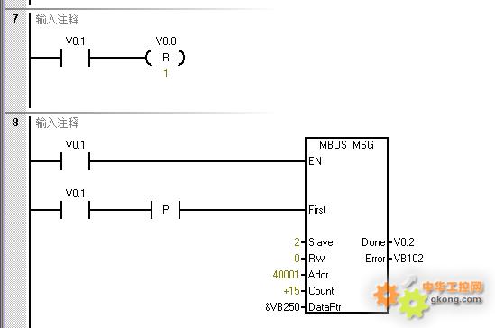

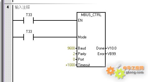

1、T33延时时间是500ms,你把时间延长至大于1000ms试试:
2、不要用V0.1去驱动下一个MSG指令,V0.1接通后复位V0.0、V0.1,置位V2.0,用V2.0驱动下一个MSG试试:
联系!腾讯扣扣149034219

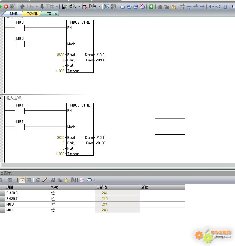

谢谢各位大大指教,昨天方法都试了遍还是不行.后换成上面测试方式,手动接通M0.0,M0.1,观察PORT0 口的奇偶校验标志位SM30.6和SM30.7,发现系统只接受第一次接通的指令,后面即使断开再接通下一个,奇偶标志位还是不会变化的,除非重启CPU,所以试问问能否有改变系统奇偶标志位的方法?

发表于:2020/1/13 11:22:33
分享下解决办法,调用指令前先修改SM30里面的值就可以多次调用了
