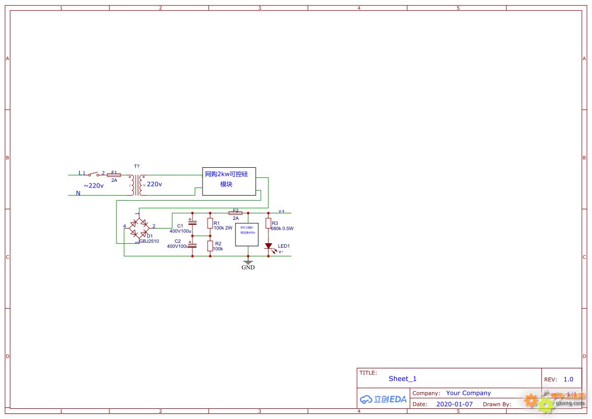

上图,能不能实现连续可调直流电压的功能?目前还只是一个想法,如果可行,用来检修开关电源就方便多了。

可控硅调压?用示波器看看输出波形。。。

这个可控硅调整后的只是对波形进行比例切割,调整角度在90°以下峰值不变,说白了就是轻负载是从0~90°调整都是一个整流电压负载加大随着电容充电回路积分时间常数与放电量电压有变化,你还是用自耦调压器吧

主要是考虑到自耦变压器的体积、旋钮调节方式不方便,没考虑可控硅的输出波形。看了是不行,还是老老实实用自耦变压器吧。

这个电源想输出的直流电压是220V的峰峰值电压吗?达不到500V要求的吧?

理论输出的是最高310v直流,考虑到市电的不稳定性,估计在280~340之间。不到540v也没关系,因为检测开关电源时,往往要单独给振荡芯片单独供电,然后这个电压是从0开始上调给开关管供电的,由于振荡芯片此时输出最大,可能几十伏到上百伏开关管就导通了,这时就可以检测开关电源的各支路是否正常了。如果你需要530v的直流电源,建议看咸老师的往期帖子或书,有专门介绍怎样自制维修直流电源的。

理论可以导通角

不用这么麻烦啊,直接买一个220电源的直流电机驱动器就可以了,你要求是两千瓦,网上卖的有0.75----4KW,价格便宜,控制方便

这个当“可调直流电源”,输出尖峰太多,波形畸变严重(不会是平直的直流),对要求不高的感性负载,如直流电机,可能尚可测试使用;但对于要求较高的电子仪器作为供电电源,干扰太大,会带来一系列问题,作为变频器维修用,可能会给你造成很多误判。
不如直接买一个线性可调稳压电源。单路、0-30V、3A,也就是100-200元。

最好用隔离变压器配调压器的方案
