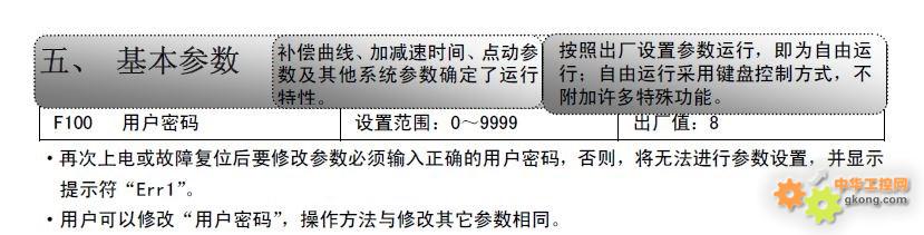

请教各位,欧瑞变频参数写不进去,一按确认键报err1,参数也恢复不了出厂值。是哪里有问题?

应该是设置了密码,F1000的这个代码是密码错误

先输入密码后再修改;

有些变频器,必须进入密码才可以修改,有些变频器,常用的参数可以不进入密码,特殊的就要进入密码。仔细看看说明书。

默认密码是8,输入试一下。

F101=2015

欧瑞变频超级密码 1888
