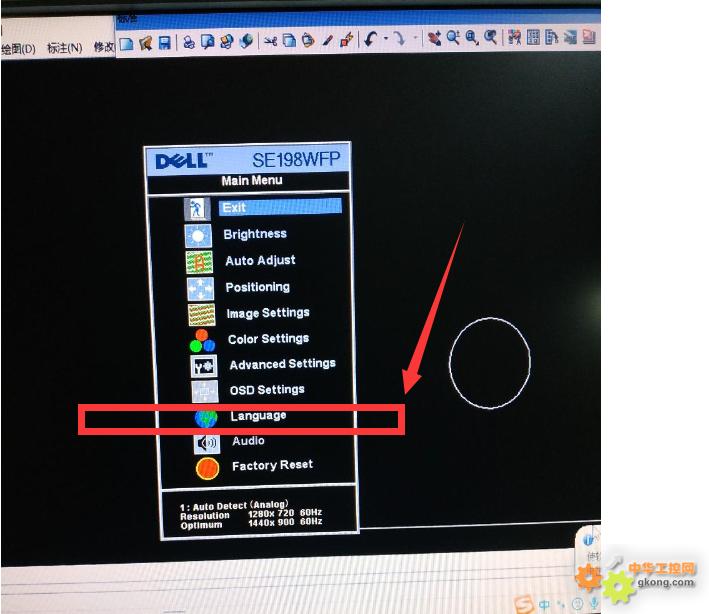

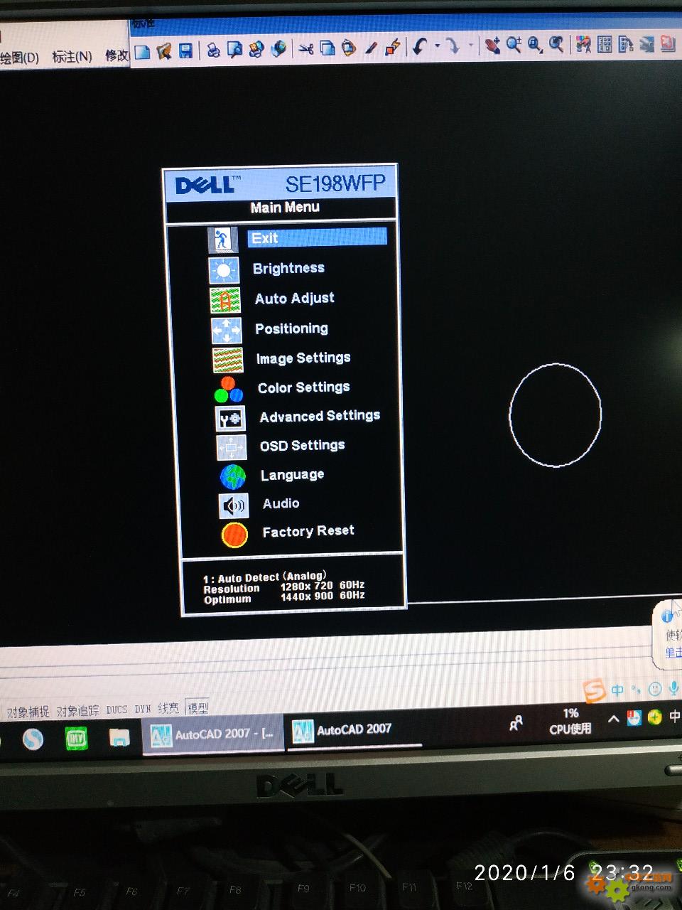

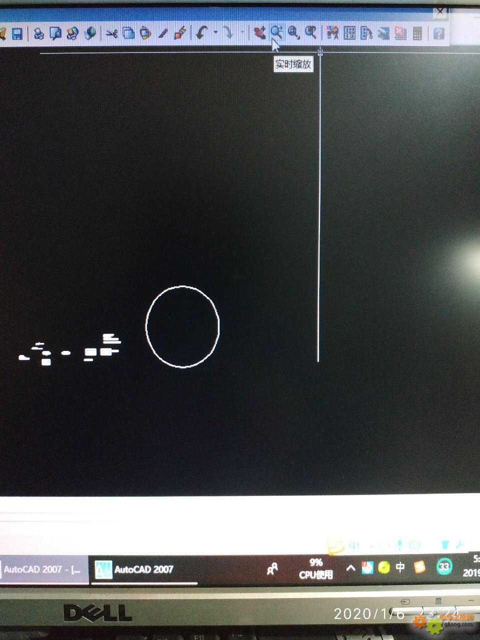

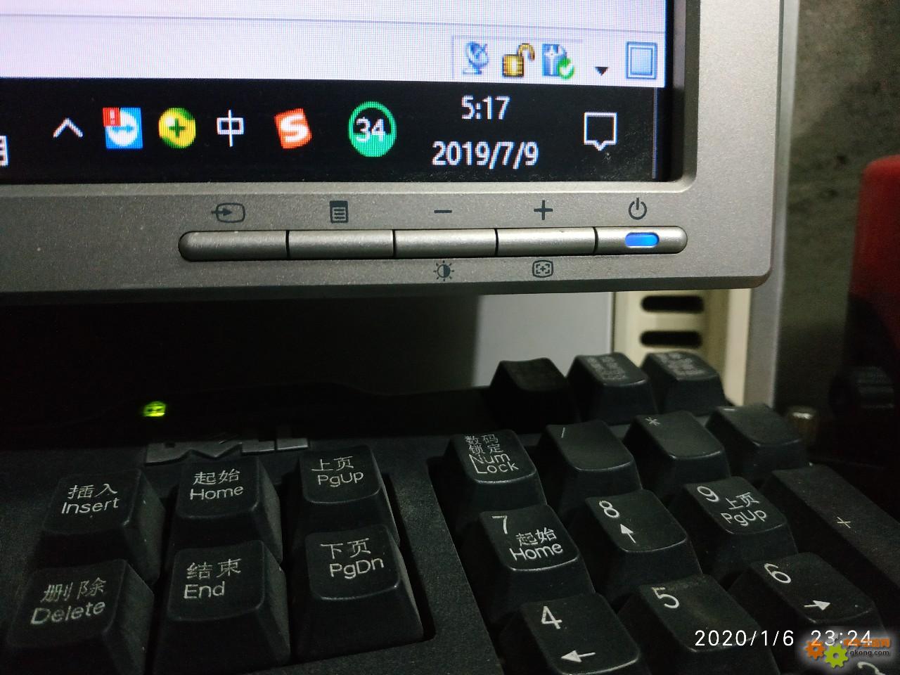

不园了,,调哪都不行,不会了,,,有高手能调的吗?显示器问题,戴尔的。

用显示器的+-按键调至下图红框处,再按确定键进入,找一下是否有中文选项。

其实圆不圆跟屏幕的分辨率有关的,不一定是跟显示器的设置有关,显示器有一个最佳分辨率的,只要在桌面右键属性,找到显示器推荐的分辨率即可(WIN7以上会显示推荐的分辨率)。

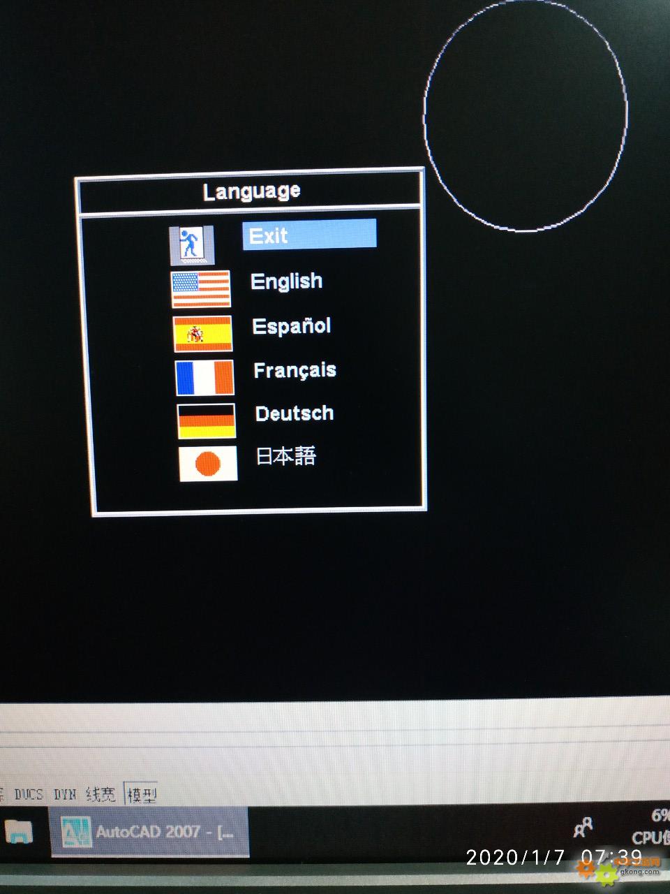

发表于:2020/1/7 7:43:08
cfg168
在
2020/1/7 0:20:23

可能真可以调整,自动调整,位置,高级设定,工厂设置等,失真了应该不是硬件问题,可以尝试下。。。

回复 #3楼 超级大手
呵呵,没有中文,楼主是什么系统

键入命令:REGEN
重新生成图形即可!

不圆与制图软件没有关系,与桌面分辨率设置有关以及显示器场幅有关,可以在显示器本身设置菜单找到场幅大小(V-SIZE)设置调整试试吧。
