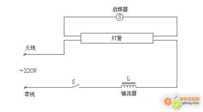

有两根18W荧光管烧了,只有LED光管,取下启辉器后就把LED光管装上去了。请教一下不拆镇流器会影响LED光管寿命吗?

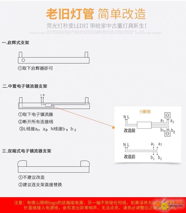

发表于:2020/1/6 22:59:36
以下是引用442443017在2020/1/6 21:26:43的发言:
我经常将老款的荧光灯支架改造装上LED灯管,所有内脏都要拆掉,并且还要大改线路,将火线和零线分别供应灯管的两头(灯管一端的两根针并联供电。)

发表于:2020/1/7 7:37:43
回复 #6楼 877476825
看看有没有回路

发表于:2020/1/7 8:06:11
我们现在都用的是电子整流器的,都需要大改的。电感式的我也不拆的。
