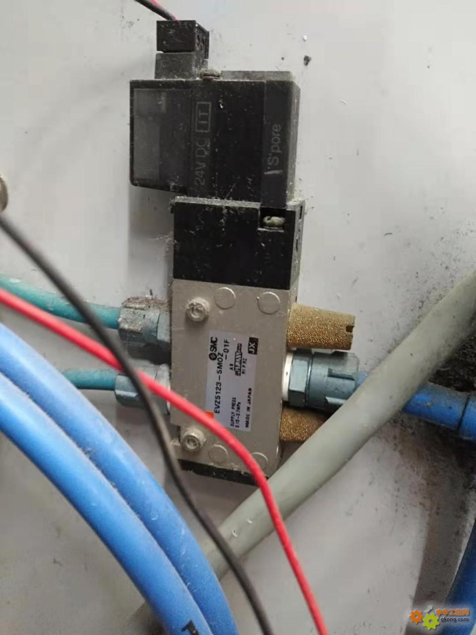

EV1是缩回来电磁阀,EV2是推出去电磁阀,EV3是加压电磁阀
[此贴子已经被作者于2020/1/7 12:50:49编辑过]

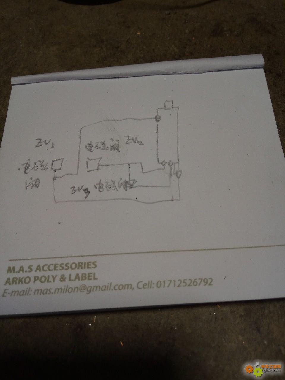

你说的这个几厘米是有精度要求吗?还是用传感器实现的,还是说有个大概数就可以了,如果是有个大概数的话就用个定时器就可以了,Q0.0启动,一断时间后往回退,再前进,每一次动作做个计数器,计数器等于几,做哪个动作,

说实话你没有人有空帮我验证一下我的那个图,我想知道行不行表情

以下是引用51477工控迷在2020/1/9 16:31:32的发言:
我现在已经写好基本程序,那个一退的动作没写,对机器工作没有影响,可能下料有一点点缺陷,等配电箱做好机器开起来再看情况那个动作是否必须要搞,你画的那个电路和我实际电路有区别,因为我那个中间没有检测退回来的感应点,我也没有继续研究了……一台在正常工作的机器有这个动作,始终没想明白它是怎么实现的,里面有一个多德脉冲继电器和欧姆龙的时间继电器,用上这两个原件可能方便实现一点……

楼主的难点并非是编制程序,而是不懂液压系统,也没有液压系统原理图,仅有3个阀,该3个阀是2位3通?还是3位5通,中位属于什么类型,缸属于什么缸,谁也说不清。不同的阀、不同的缸,有不一样的控制要求,估计楼主自己也说不清,因此有点麻烦。
其实,在阀的侧面应该有阀的类型标志,不过在楼主的照片上根本看不清,以下照片是气阀的符号标志:
师傅说的对,因为我不懂液压阀就不知道它的工作状态,所以电器控制电磁阀就有可能会有问题,气动电磁阀平时很有点接触,比如单头的4v210,双头的4v220,知道它的工作原理和状态才能知道怎么去控制,等把设备拆了保养好后我再一个阀一个阀对应缸去测试(洪水泡后一直放那里,20多年前的进口设备,买的别人破产公司的。)

#29楼
分别手动测试一下
