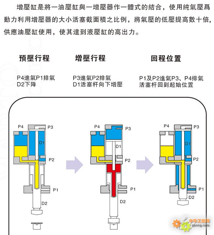

如果用的是液压缸,那么设备应该有金属的油管,如果用的是气液增压缸,那么设备应该有气管,至于液压管是在缸的内部,仅从外表是看不到的。
以下是增压缸原理图:
以下是增压缸原理图:
这个液压缸确实类似于楼主图片上的样子,因为我液压不懂,油路就看不懂了,控制这个缸有3个电磁阀,一个是退回原点电磁阀,一个是往前推的电磁阀,一个是加压电磁阀,往前推的动作是先向前推电磁阀工作,然后到设定压力的时候压力开关信号接通,再加上增压电磁阀一起工作还是单单增压电磁阀工作呢?师傅指点一下!看你上面图片介绍,是不一起工作的,因为是旧进口设备,最起码20多年了,而且今年洪水泡了,现在才拿回来试,电路很不稳定,随时有可能故障,并且搞机械的领导对液压也是半懂,我电器就不好搞了……

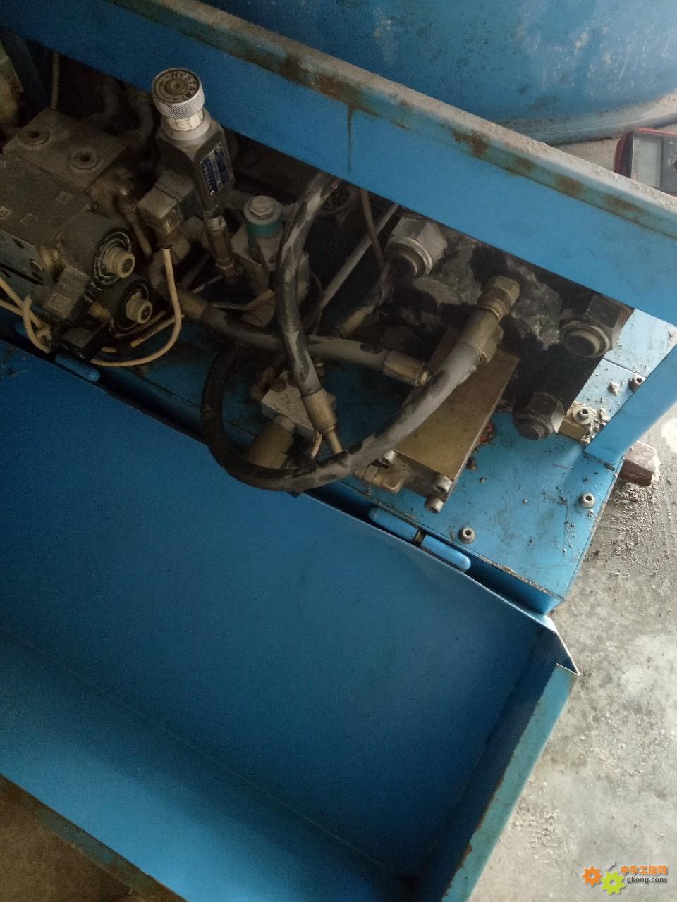

楼主的问题也不算复杂,关键是必须清楚设备上用的是什么,你可以把油缸、气阀(3个)拍成照片发上来。

以下是引用pan_xiansheng在2020/1/7 12:09:35的发言:
[此贴子已经被作者于2020/1/7 12:09:57编辑过]

油缸原位有两个进油口,一个回油口,到位(前端)有一个回油口和原位那个回油口连接再接到电磁阀的。进油口一个是普通压力推出去,另外一个是加压口。
