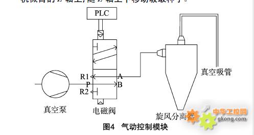

菜鸟求问:设计一个如下图所示的吸附装置,要求能从真空管末端把棉籽吸入分离器里面,请问如何确定真空泵的型号,如何计算中间的损失呢!非常感谢回答。刚注册还没积分悬赏,各位大哥能否无私解惑

直接用吸尘器顶替好了,真空泵也不便宜啊!

用旋风分离器应该是往里面吹风吧,棉籽与空气一起吹进去,风排掉,棉籽掉下来

这个问题还是找个真空泵厂家咨询具体参数吧,专业离得有点远。
在离心式铸造模具上用过水环式真空泵,如果吸空相当于负载很大,很快会损坏真空泵,所以必须防止真空泵长时间空抽,唯一的一点经验。

这个应该用风机吸入,再接入旋风分离器,分离器下部要接一个关风机。

回复 #2楼 YXBK
人家在负压回路用旋风分离器没错,还是你见识不够

吸尘器也不便宜啊,是吧

请问用真空泵和风机吸取有什么区别吗?

这个图只是一个比方,把旋风分离器理解为一个收集容器就好啦。这是我借用的图
