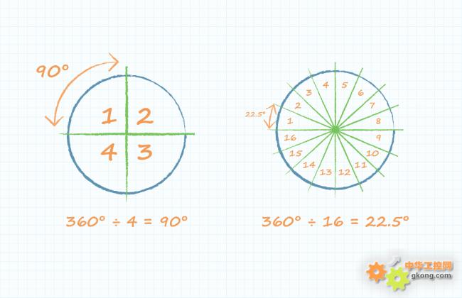

编码器分辨率
编码器的分辨率是代表一圈的细分数或者一定长度的细分数。增量编码器通常以线数每圈来表示。绝对值编码器通常用位数来表示。
一个通常的误解就是高分辨率意味着高精度。大家必须明白分辨率不能补偿精度误差。

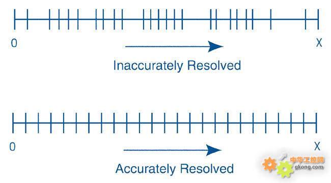

编码器精度
精度就是测量的位置和理论位置的差异。
影响精度有编码器自己的原因。比如光编码器刻线误差。
也有被测设备的原因。比如齿轮间隙和丝杆间隙的误差。
