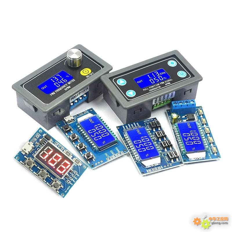

维修驱动电路的时候能不能用pwm模块作为驱动信号,类实图片这种

我觉得可以,但是要注意电压匹配的问题

你说的是芯片工作电压吗?我看了淘宝介绍是5-30ma电流

关键是PWM信号的输出带载能力是多少?还有信号的幅值范围?这两个指标决定是否能作为后级的驱动源。如果后级也是集成电路模块,那就可以吧?输入阻抗高的就好驱动。

这些都不是问题。。。加一级后续处理,咱有的是变频器驱动芯片

嗯,只要弱电信号输出有强驱动电路支持,那就不是问题了!
一般的,集成电路输出信号都是mA级的驱动能力,而后面的强驱动就可达到几十,上百,甚至是安培级的驱动能力。

可以的驱动的!

加一级推动。增加驱动能力,应该没有问题

pwm是不是要考虑频率?驱动电流电压都好办.
