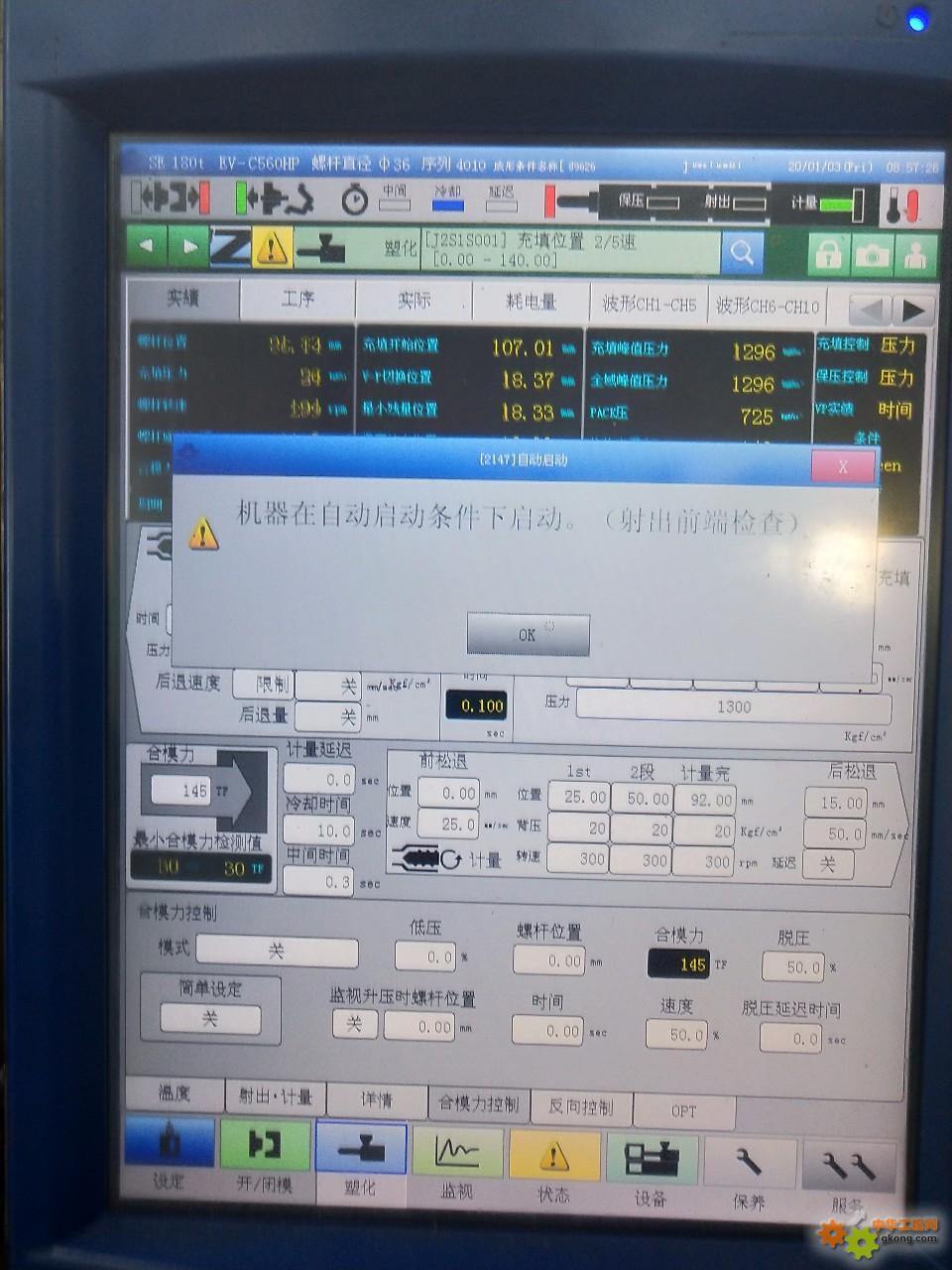

不结合工艺不好判断,让工艺师(一般是带班管理人员)一起确认排除故障。

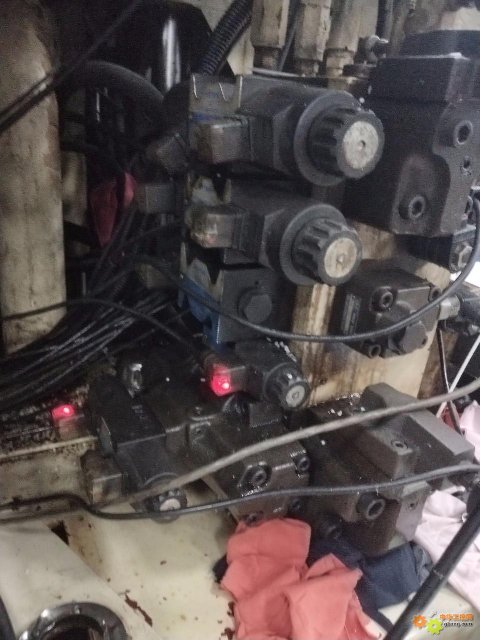

不太懂,猜测是不满足自动启动条件,提示有:射出前端检查。建议查下相关信号/电磁阀/电子尺。

查看设备用户手册,应该是哪一个检测器件损坏或错位引起的,安全检测开关之类的

不同的注塑机系统提示有所区别,建议先看看你的这个机子的配套的维护手册才好判断大概范围

可能是射咀前进电磁阀或者控制系统输出点或者中继有问题
