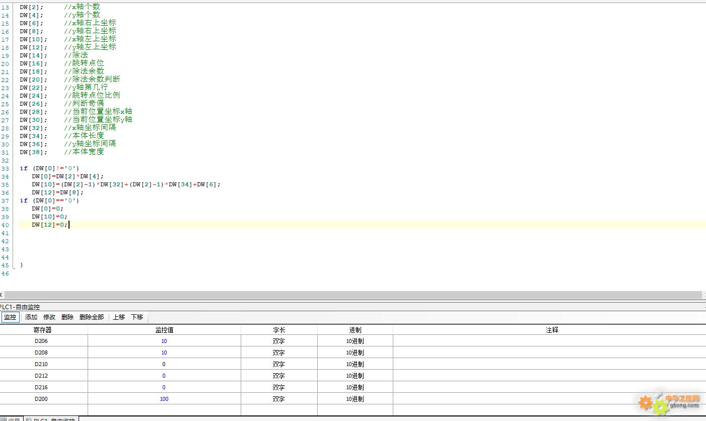

为啥D200不等于0的时候,D110 D112还是为0.

梯形图那里你是从0开始的还是200开始的

D200开始的

IF下面的三行用{}大括号括起来。

我也看蒙了,我还以为你不用括号就正常运行了呢,C语言语法要写对,要不然第二个IF就嵌套进了第一个了

谢谢,已经好了

如果DW[0]=0,按道理DW[10],DW[12]都应为0,也就是D110 D112为0

不知道哪里语法错了?
[此贴子已经被作者于2020/1/6 9:47:03编辑过]
Sir:
'0'代表字符0,也就是0x30,是48。
如果要比较其数值,应该:
if(DW[0]==0)
Good Luck~
