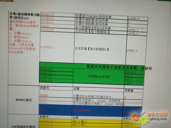

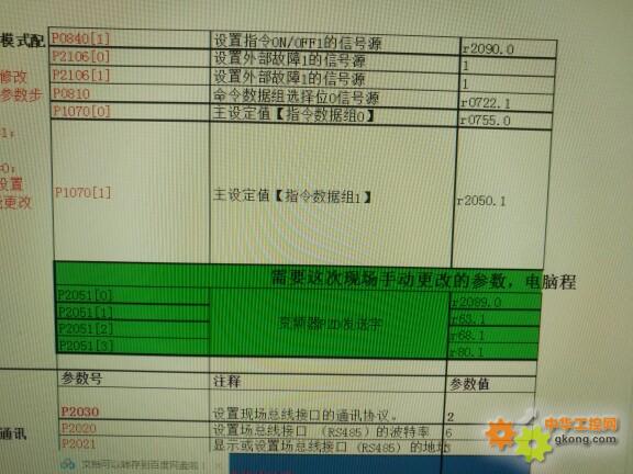

有个设备是400的PLC没有NET口,通过DP控制M440变频器启停及速度给定,现在想改成用profinet的G120控制,硬件上添加了CP443模块。
想法是把硬件组态改好,然后给G120分配好地址,原M440报文用的OPP1(4+2),应该对应的是G120的353,再把IO起始地址设定一样,是不是程序里就不用动了?比如原M440程序里控制字047F启动,047E停止,0C7F反转,现在不需要改动了吧?
还有没有其他需要注意的地方?
原M440控制方式命令源频率给定源P700=6 P1000=6都是DP给定,G120这边也设定P700=6 P1000=6,P0922=353

G120没有P700这个参数。就是直接把DP的PZD直接连到P1070即可。

回复 #2楼 kdrjl
DP的PZD连到P1070这句话怎么理解?

回复 #2楼 kdrjl
通讯报文一致的话,我设定PZD的IO地址一致,程序里不就不用改了吗,这个P1070还要改?

回复 #2楼 kdrjl
第一张M440的,第二张G120的

回复 #3楼 865734009
对呀,就是给出的这个,P1070 = 2050.1

回复 #6楼 kdrjl
这个值必须改吗?

回复 #7楼 865734009
如果已经默认了通讯,符合你的要求,就不改了。如果和你的需求不符,就要改成你自己定制的设置参数。
