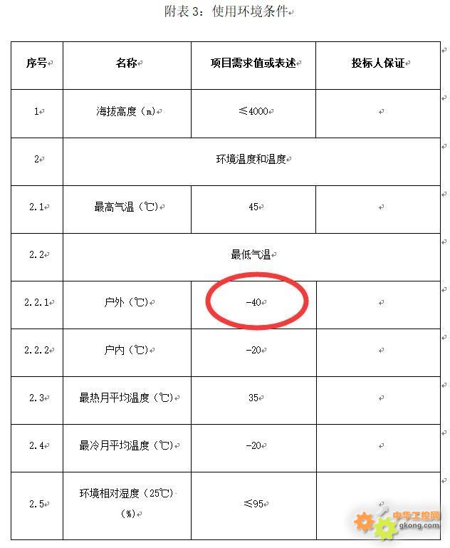

楼主最近做10kV电缆附件的技术标时,发现很多标书要求的使用条件中,温度的下限都是-40℃,虽然以前也知道,但是没有仔细留意过,毕竟除了东三省,其他地方也不会有这么极限的天气。
今年不行啦,要投黑龙江的标,这个条件就显得非常重要关键了。

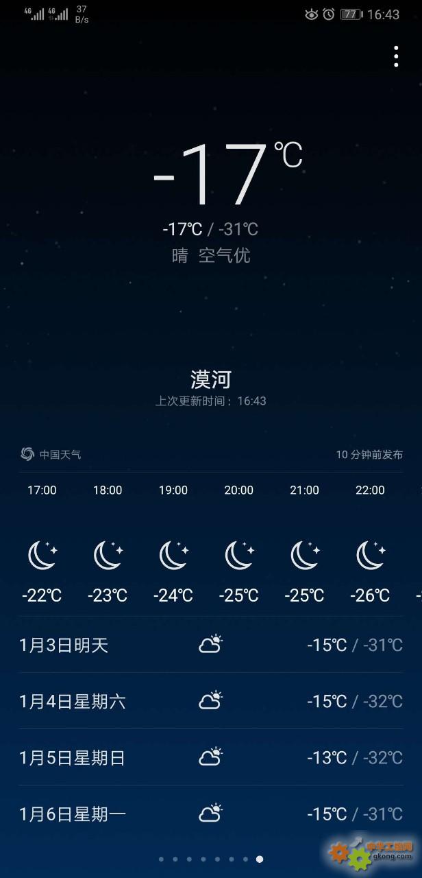

投标要响应的话,就得保证达标,看看黑龙江漠河,我大中华的极北之地的实时气温:
最低温都在-32~-31℃之间,标准做到-40℃,也是非常准确到位了。
那么,问题来了,产品如何保证在-40℃,可以稳定运行,不出问题,不能光靠嘴说吧,得有第三方检测机构出证书才行呀!一查国标,常用的GB12706.4-2008,没有使用环境的试验标准,问国家电网研究院和检测中心的朋友,也不知道咋做。
得,论坛的前辈多,抓紧来问问,有没有做过电缆附件低温运行试验的朋友,讲下按什么标准做的,咋做呀?
