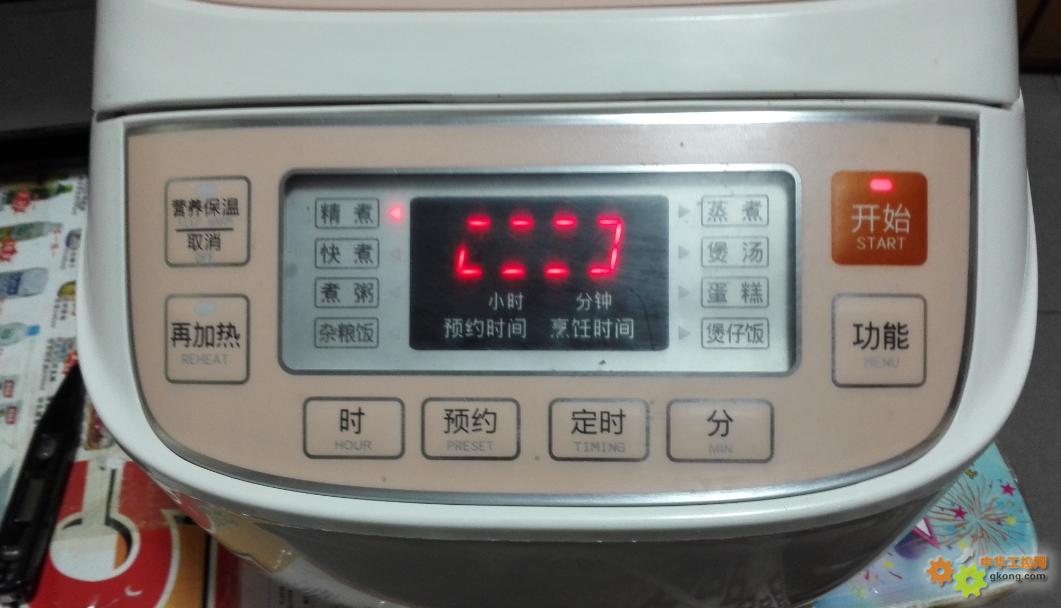

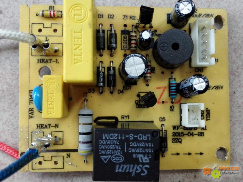

第一台故障现象上电无任何反应,断电拆机检查见电源是阻容降压供电,测量降压电容电阻正常,测量Z1(1N4742a)稳压管正反向电阻只有2Ω因而判断它击穿了,更换一个1W/12V其他型号的稳压管后,再上电测试显示正常稳压管两端电压在12.3V,安装好后测试各功能正常工作。

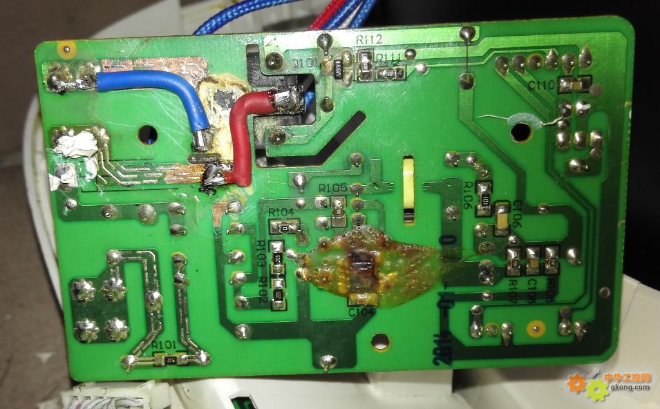

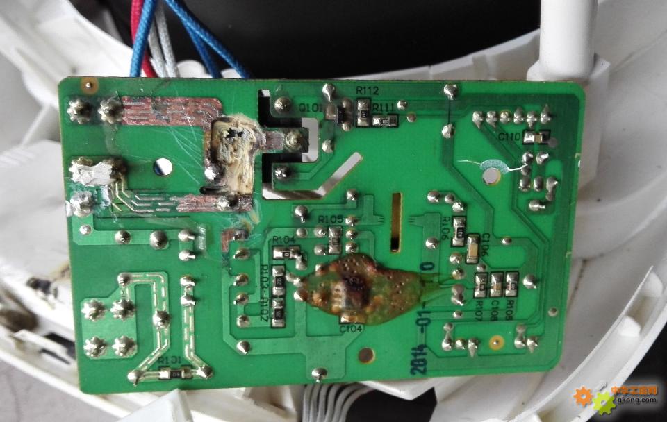

第二台故障现象上电听到打火声音并有烧焦的气味,断电拆机检查见继电器两主电源引线PCB板碳化短路,用刀刮干净碳化部分,并用导线焊接好连线,检测其他元件无误,上电显示正常,安装好后测试各功能正常工作。
楼主说的是这里桥式整流电路的二极管坏了

以下是引用李东泽在2020/1/2 17:12:04的发言:
楼主说的是这里桥式整流电路的二极管坏了
楼主说的是Z1,D3D4和D1D2是整流桥,不是稳压的

回复 #4楼 yejingmao
稳压2极管击穿应该会炸保险管啊

以下是引用企鹅在2020/1/2 18:24:30的发言:
稳压2极管击穿应该会炸保险管啊
不烧保险就是小功率阻容降压供电的特点。

以下是引用chenqing309在2020/1/2 18:56:32的发言:
稳压管和整流管外形是有区别的
外形上区别是在体积大小,通常可以通过PCB板上的丝印来识别。
