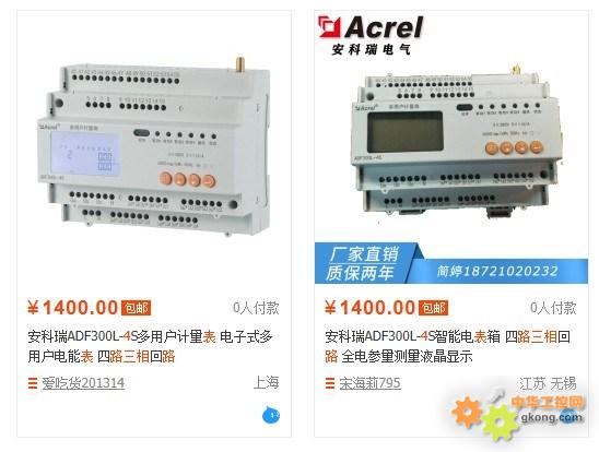

回复 #10楼 超级大手
其实要说的内容不复杂和大家想象的是一样的:就是想用一块表带多组互感器(可能对方觉得那种电子式的计量表可以分菜单显示多组吧)

#16楼
以下是引用HabeRkbMGcUw在2020/1/3 10:55:24的发言:
嗯,当初对方提出这样的想法我有点蒙,确实没见过,心想是不是自己落伍了,有了能够多组测量的新产品我还不知道?看来这个钱不能省,就算是有这种产品估计也不便宜
确实有多路的也确实贵,所以我都没说了
大家一起学习

#17楼
回复 #16楼 YXBK
还真有,长见识了,谢谢表情!
