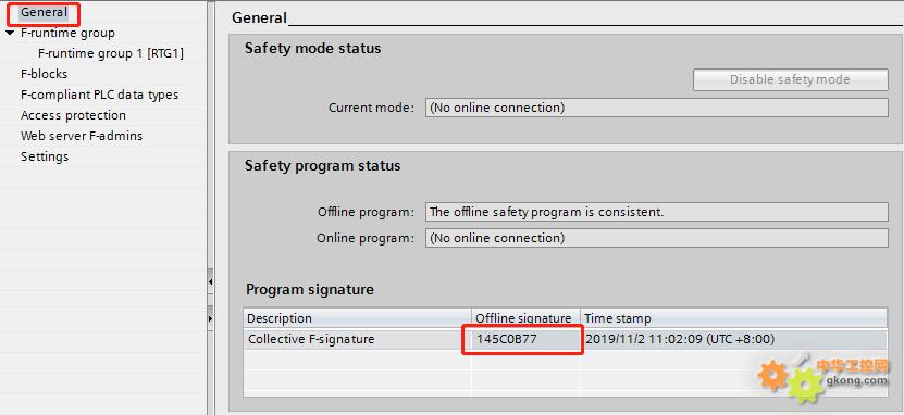

有些客户要求从触摸屏中能看出安全程序是否修改过,这时可以用到图中红框的安全码(32位16进制的)。每次修改过安全程序,编译后代码也会自动改变。安全码保留在 "RTG1SysInfo".F_SYSINFO.F_PROG_SIG ,复制该名称与HMI建立变量连接。
