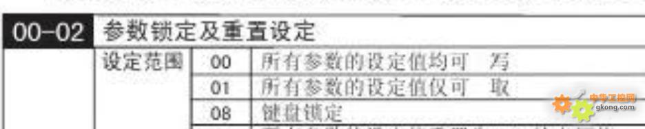

是不是参数被禁止了。。没有办法调试反转

是的,但现在不知道到变频器的型号。所以不好调参数,麻烦名位大神看一下图片,告诉质具体型号好找说明书把它调整过来。

山寨就难说了,台达的话是EL系列。

不知道是不是这个,看看0002是不是=01,只读

这个不是台达的,是众辰变频器
