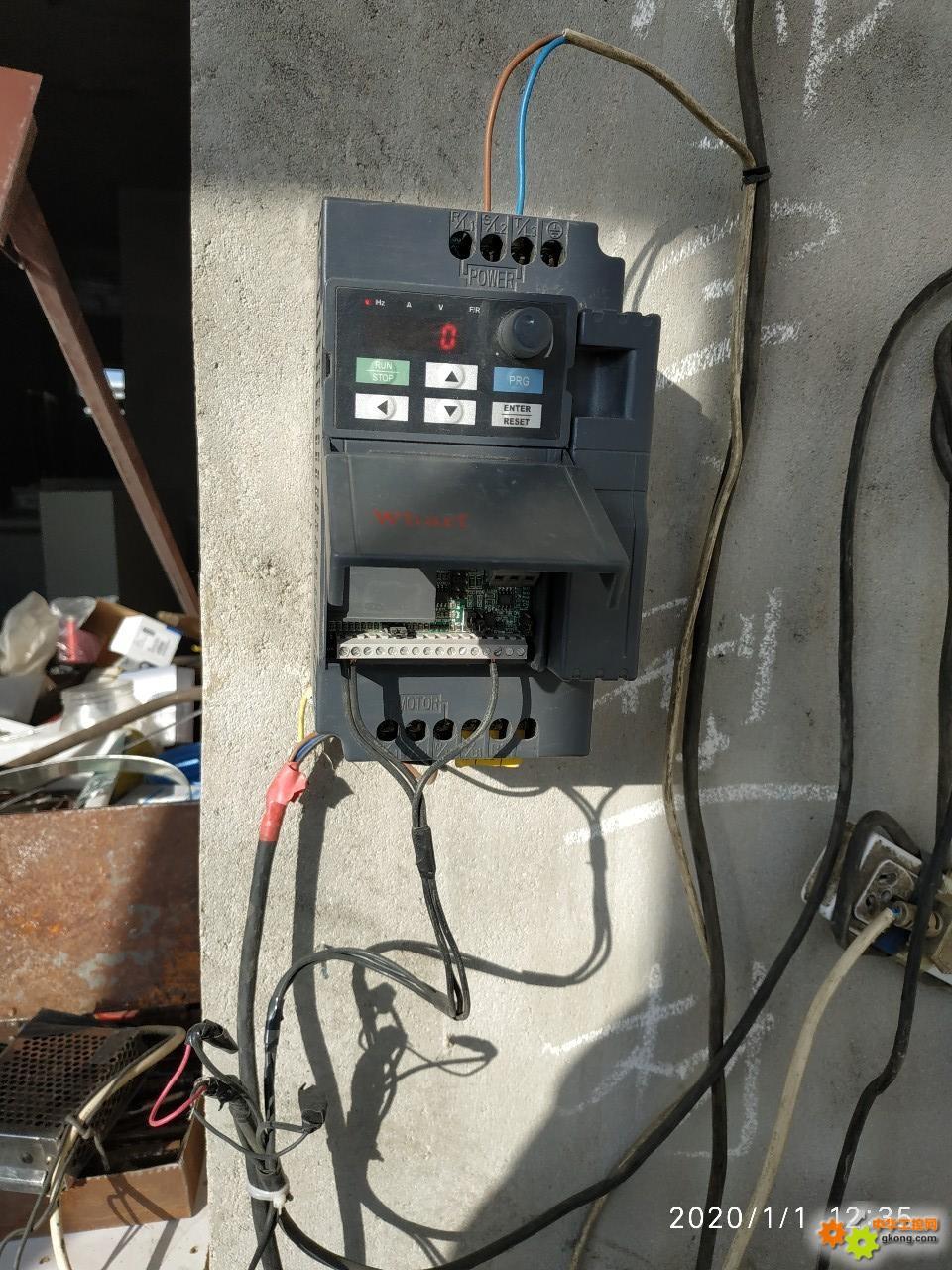

台达变频器无反转

回复mak0u  师傅就是这个型号的变频器。麻烦您告诉一下具体型号好吗,谢谢了表情

台达的商标在哪里?

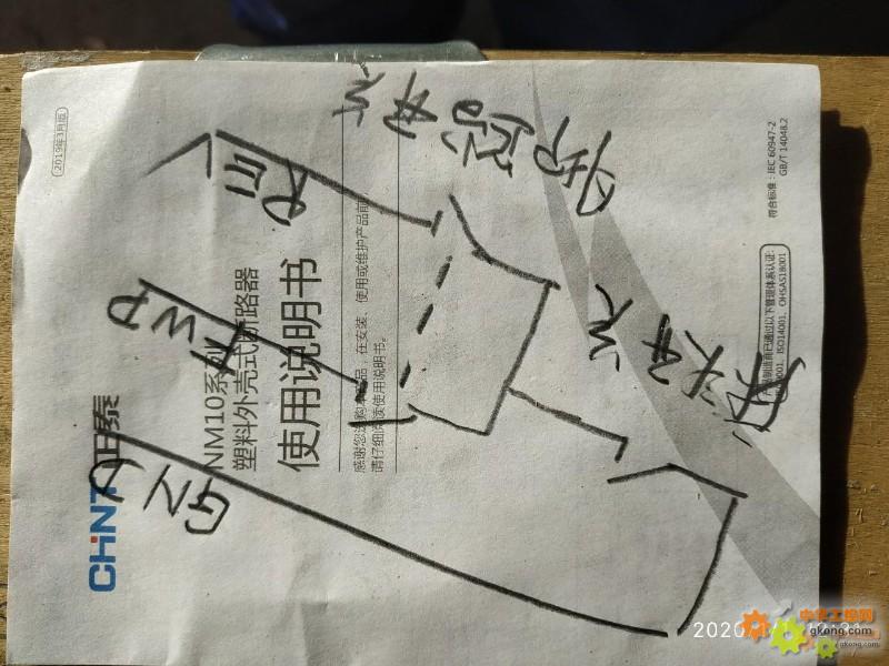

#13楼
  长的和这个众晨有点一样,
正反转这样接试试,

你这个估计是杂牌的,台达的键盘上是有台达商标的

仿的山寨台达;所以参数不一样;

应该参数设置有问题的吧。
