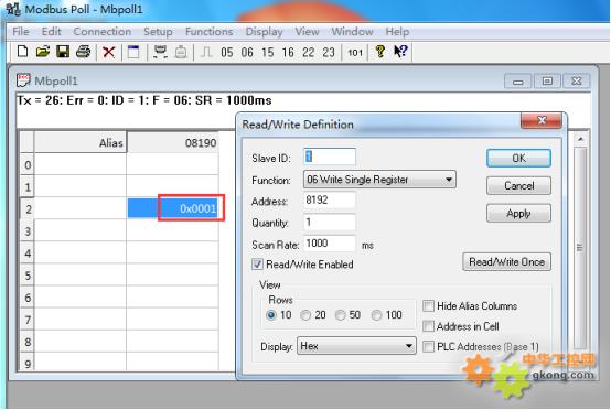

3. 台达变频器寄存器地址是2000H,这里用的是06功能码,上位机用Modbus Poll(仿真PC做Modbus TCP的Client)控制变频器正转运行。
4.运行上位机Modbus Poll软件,地址换算成十进制为8192,然后点击Connection
然后改成16进制,输入12,变频器立即启动电机正转运行。
改变下频率,地址用2001H,十进制为8193,改到最大10000(正转),这时电机会迅速加速到50Hz的速度运转。
停机回到这个2000H控制命令,输入1,变频器即可带动电机停机。
