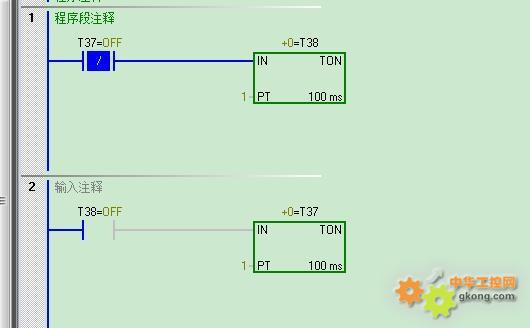

同样的MODBUS主站通讯怎么感觉三菱3U的读取速度比西门子200smart要快很多呢?
10
1910
1422
PYM6116
94
1422
作者的所有帖子(94)
2018/7/21
发表于:2019/12/30 14:35:20
三菱测试程序
西门子S7-200smart 测试程序
200_smart 测试效果
3U 测试效果

发表于:2019/12/30 14:40:10
感觉是西门子200smart要用上升脉冲导致的速度变慢的

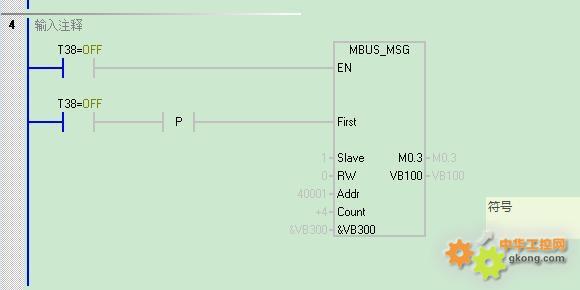

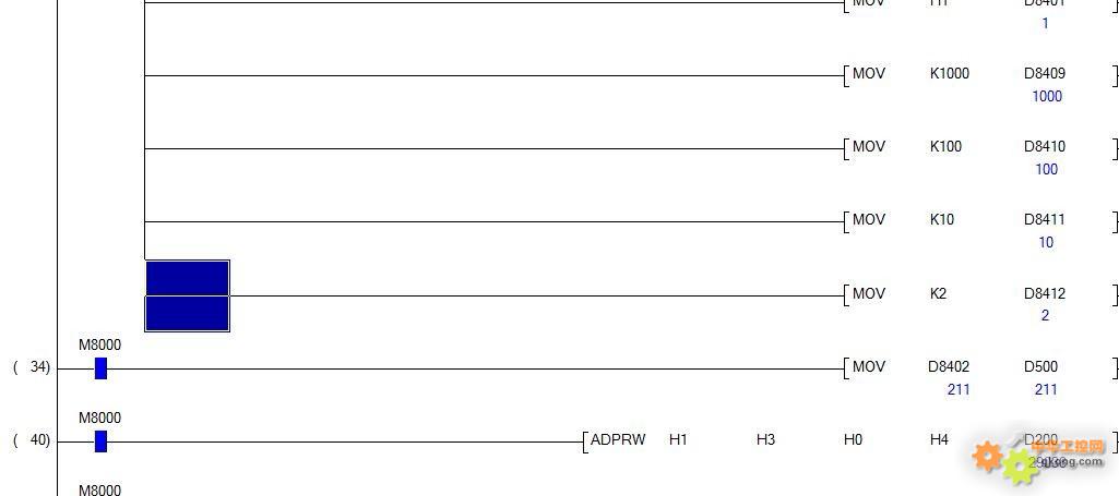

发表于:2019/12/30 14:48:12
三菱ADPRW指令可以同时接通2-3条(具体记不清了)
西门子的MBUS_MSG指令同一时刻只能接通1条

发表于:2019/12/30 14:59:42
回复 #2楼 guanyumou
感觉主要还是MSG 不能一直用常时ON导致的

发表于:2019/12/30 15:01:42
必须要用脉冲才能接受读取数据!不像三菱可以用常时ON来解决

发表于:2019/12/30 23:10:56
三菱需要加模块呢,smart直接485。各有利弊

发表于:2019/12/31 13:55:49
PYM6116
在
2019/12/30 14:59:42
跟这个关系不大吧。

发表于:2020/1/1 10:23:32
三菱是需要加FX3U-485ADP-MB或FX3U-232ADP-MB,一个模块好几百了;

发表于:2020/1/2 8:56:10
回复 #6楼 guanyumou
西门子200不用脉冲触发,接收不到数据,如果用常时ON,程序会报错

发表于:2020/1/2 14:57:49
PYM6116
在
2020/1/2 8:56:10
对啊!200的MSG指令是要用脉冲触发。
