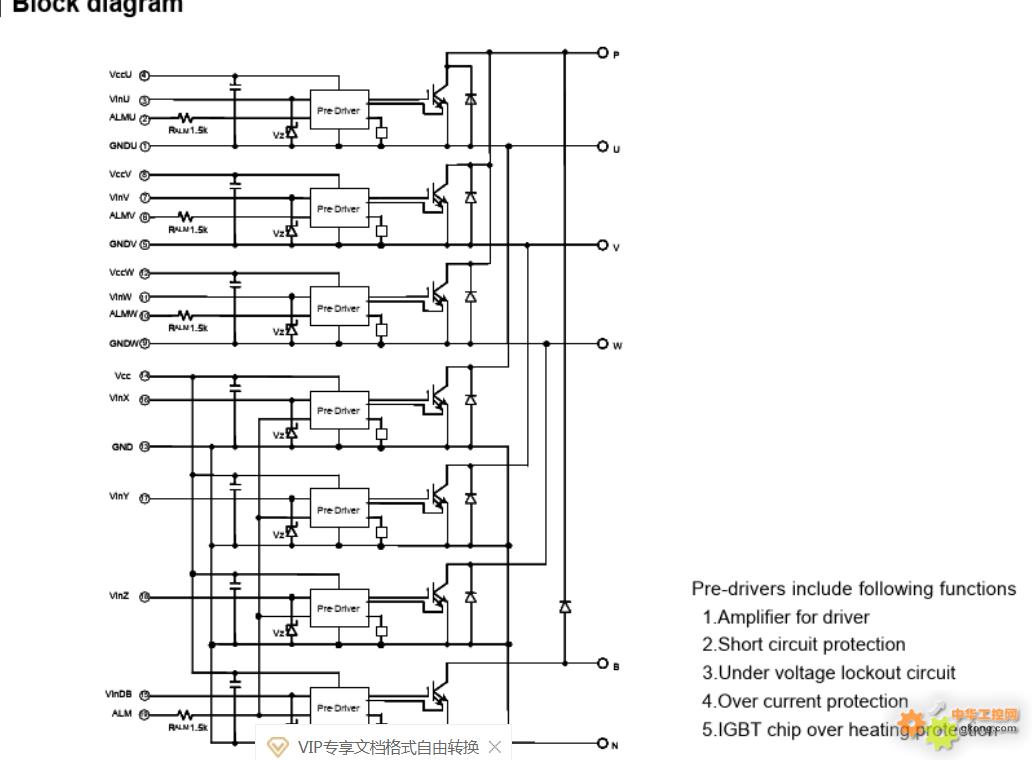

SGDV-180A, 2KW的伺服,JOG运行空开都要跳闸的,故障报100,
拆了电机,设置无电机运行不跳闸。
有没有修理价值?或者方向,没事研究下
补充内容:控制电源不会跳,L1 L2 L3 上级空开跳,目前换了一个驱动器没问题

发表于:2019/12/30 14:44:31
应该是模块坏了,有维修的价值

发表于:2019/12/30 15:13:05
回复 #1楼 20951853
刚才查了模块手册,初步测试所有功率管CE都没有短路。
好奇的是,我不加电机 点动就不会跳闸,
跳闸肯定是短路过流了,是不是驱动的问题啊
会不会是一相里面 上下管子同时导通了,电源短路了。。。
[此贴子已经被作者于2019/12/30 15:15:23编辑过]

发表于:2019/12/30 20:49:31
一般都是模块烧了
