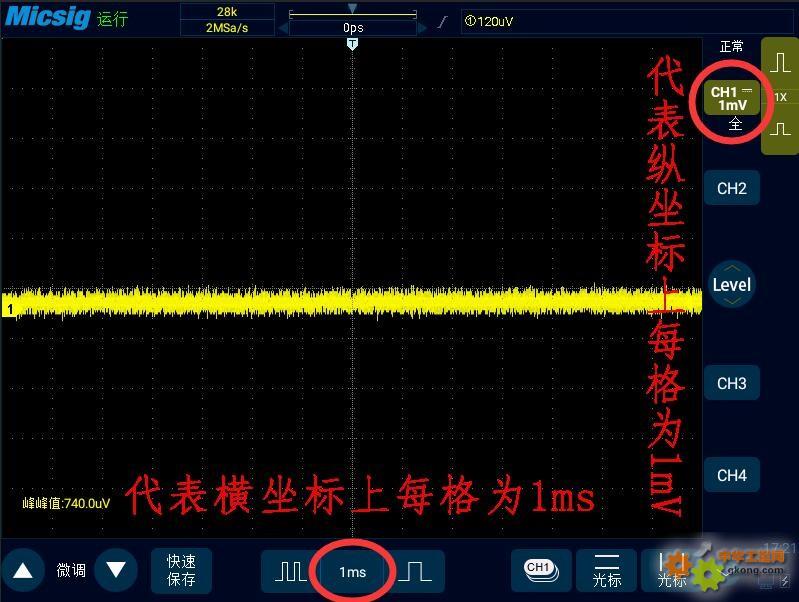

垂直档位:
垂直档位指代示波器纵坐标上每一格的电压值,也表示垂直放大器可以放大微弱信号的程度。通常用mV/div或V/div标识。一般示波器的最小垂直档位为1mV每格。
时基:
时基指代示波器横坐标上每一格的时间。

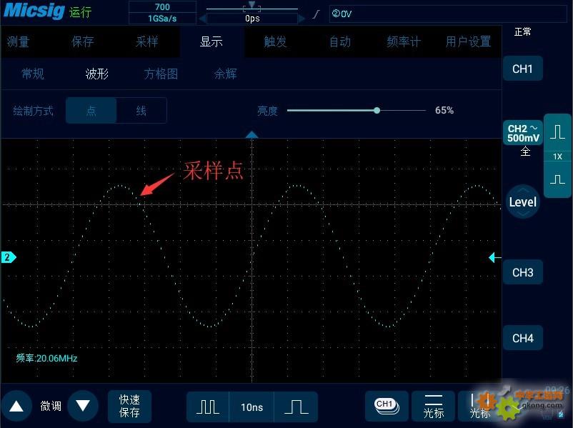

采样率:
示波器显示的波形其实都是由一个一个点组成的,采样率就代表了示波器每秒能捕获多少采样点的能力。示波器能捕获的采用点越多,波形就越接近信号本身,越不容易失真。大多数示波器标称的都是其最大采样率。如果你想观察一个长时间的波形,那么示波器的最小采样率就十分重要,因为采样率是基于示波器存储深度(记录长度),随波形记录时长而改变的。

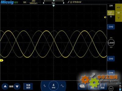

触发:
示波器的触发功能在正确的信号点同步扫描,可以稳定重复的波形或捕获单次波形。通过重复显示输入信号的同一部分,使重复的波形能够稳定地显示在示波器的屏幕上。如果每次扫描都从信号上不同位置开始,屏幕上出现的波形就会非常杂乱,很难观察计算。
没有触发的画面
