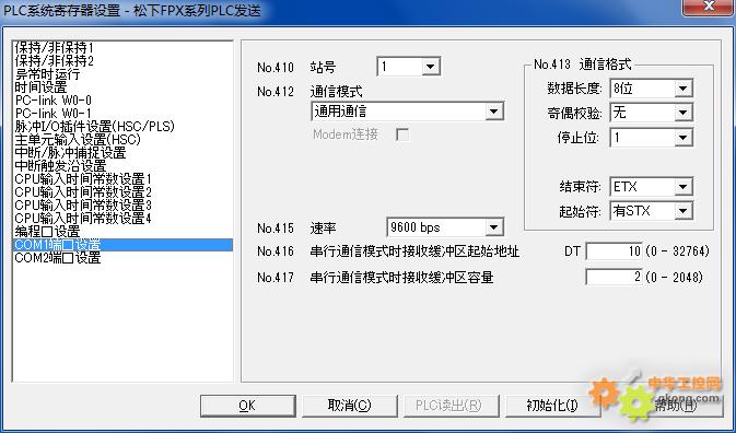

三、松下FPX发送通信程序:
1、通信初始化,9600,8,N,1,起始符为STX、结束符为ETX,通信模式为通用通信,接收缓冲区首地址为DT10、接收字节计数为2:

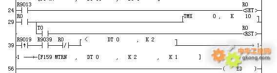

3、定时发送
