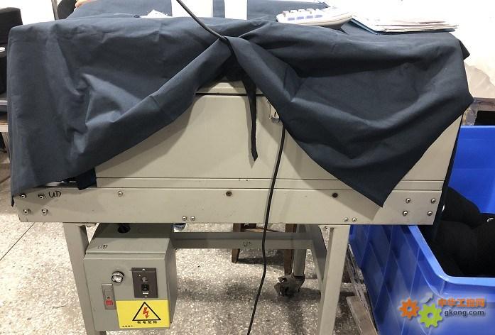

为了防止纱线表面发霉,弄了这么一台杀菌机,里面是6支15W的飞利浦TUV杀菌灯,真正经过杀菌灯的时间应该4秒钟的样子,不知这么短的时间有没有作用。

心诚则灵,不要在意那些细节

应该表面能管一点时间,时间一长估计还是不行

我的意思是4秒钟的时间能起作用吗,我看一些消毒柜什么的至少都十几分钟。

说真的个人认为没什么效果…

估计有20%的作用最多了

只要波长在240~280nm范围内4秒钟也能杀死大部分的菌
全部灭完当然是不现实的!
所以要注意灯管的使用时间(波长偏离范围就失效)。

谢谢,这么说还是有效果的。

细菌会破坏纱线吗 ?
