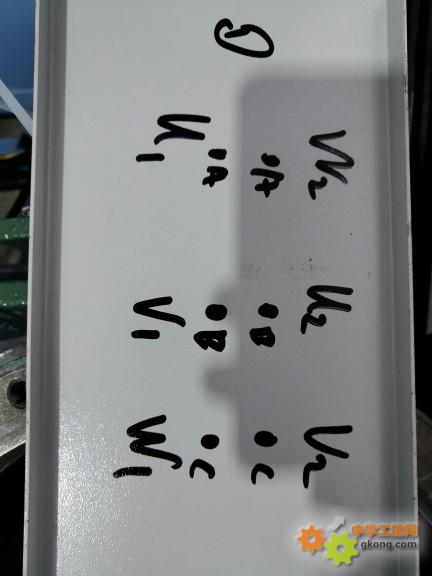

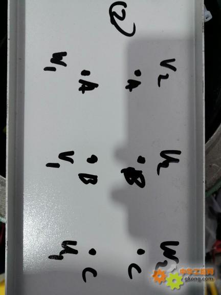

第一个电机接线柱没标识,自己标的。拆开第二个电机,才发现是反着看的,如果按照第一个接法,电机会反转么?

调进线啊大哥,多方便

不一定,看内部接线的。有可以正转也有可能反转。这都不是问题。可以外面调线嘛

最后任意调换U/V/W其中两相即可。

星三角启动方式的电机接线,一定要根据接线桩标记来接,转向不对换进线,启动过程声音不正常就肯定是接错线了

浪费一个多小时,都改成第二个电机的接线柱接法了。结果两个电机转向都反了。
现在有一个电机星启动时电流明显过大,转角启动后直接跳闸了

哥们转角运行说明接线错误缺相了

一般星形下面连一起,上面分别接相线,三角形,上下连接分别接相线

接线错啦...
