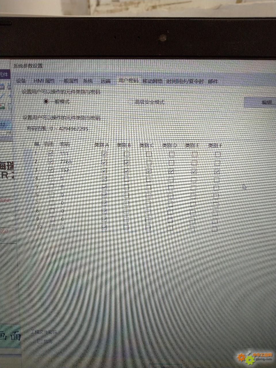

各位老师,我在用户密码设置了类别,在数字元件和文字类别权限选择了无权限类别隐藏功能,但是,我模拟时输入了正确的权限密码后,该数值元件和文字不显示,什么原因?跪求解答!!!!

威纶在输入密码时要选择对应的用户等级才行的,不是密码输了就可以了的。

选择了用户等级的

打不开网页

点击这里直接下载:多用户密码设置样例

搞错了,之前没看准。

不对吧,那要是用户12,对应的是类别几呢?应该是每个用户都支持A到F的类别吧

以下是引用15238757763在2019/12/31 3:28:22的发言:
是我搞错了
