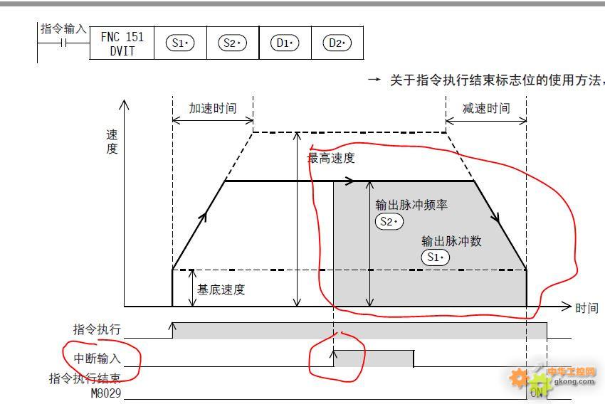

3U中断定位指令DVIT怎么把中断信号设置成上升沿有效?

以下是引用BerSerKer在2019/12/27 22:08:25的发言:
Sir,该指令的中断输入信号本身就是上升沿有效。
