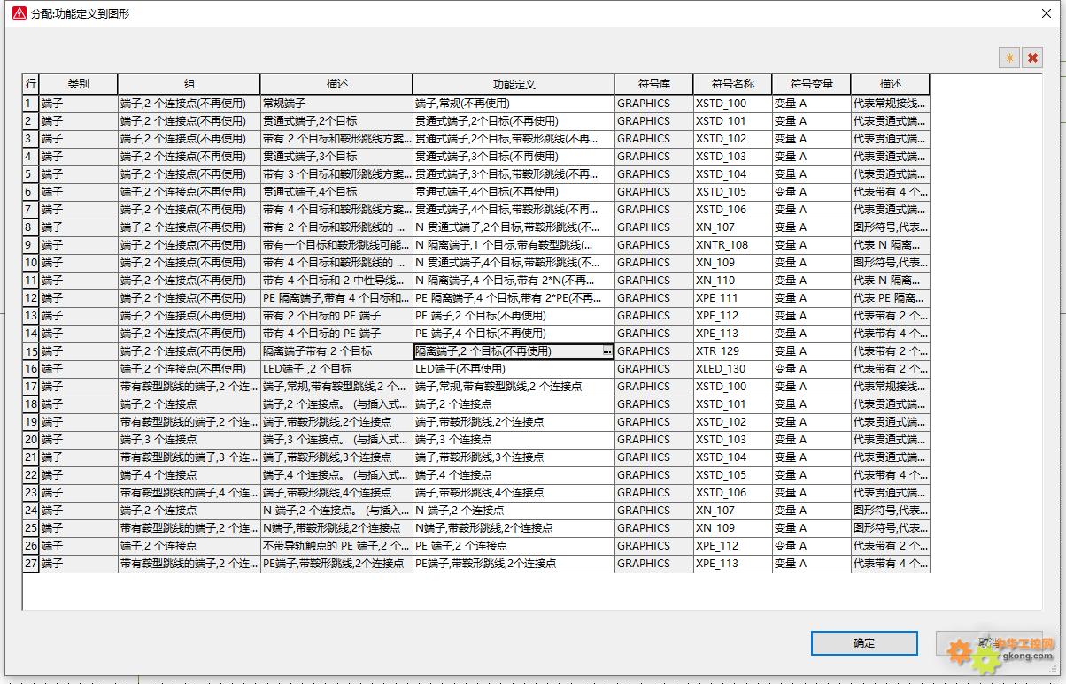

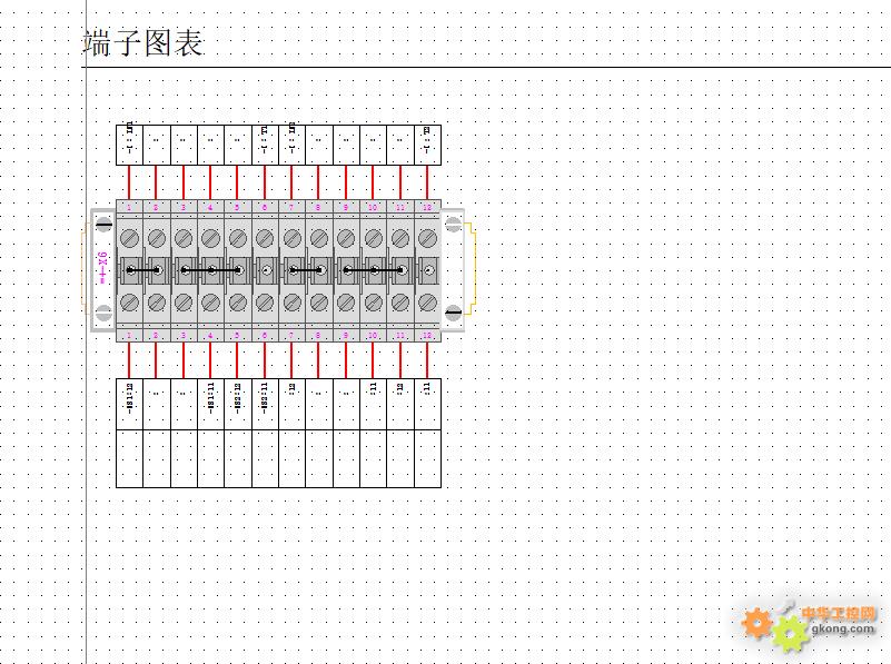

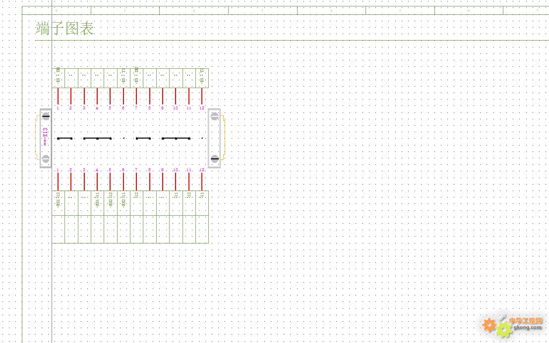

最近在学eplan。网上看到这个端子连接图非常赞。所以下了一个表格文件。可是为什么我的只有在第一次使用ok了,出来了网上的效果,之后再生成的就都不成功了。哪位大师指点是怎么回事,在网找到一个帖子,按帖子操作打开之后的,图形文件都是存在的。

回复 #4楼 jint
部件库有问题,更新了一下,在重新指定部件就可以了
