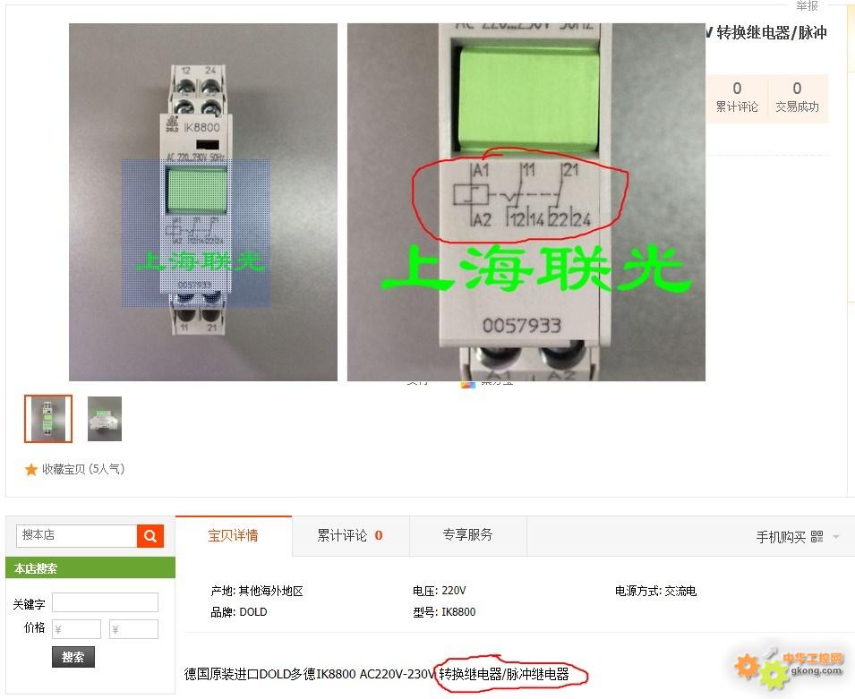

在一进口旧设备上看到进口的继电器,现在设备不能工作,想了解一下工作原理,和普通继电器有多大的区别……

从图纸来看原理是一样的,这个好像继电器与底座是一体的,另外看看触头电流是多大的

控制原理与普通继电器没有区别,二组转换触点,A1\A2接电源。

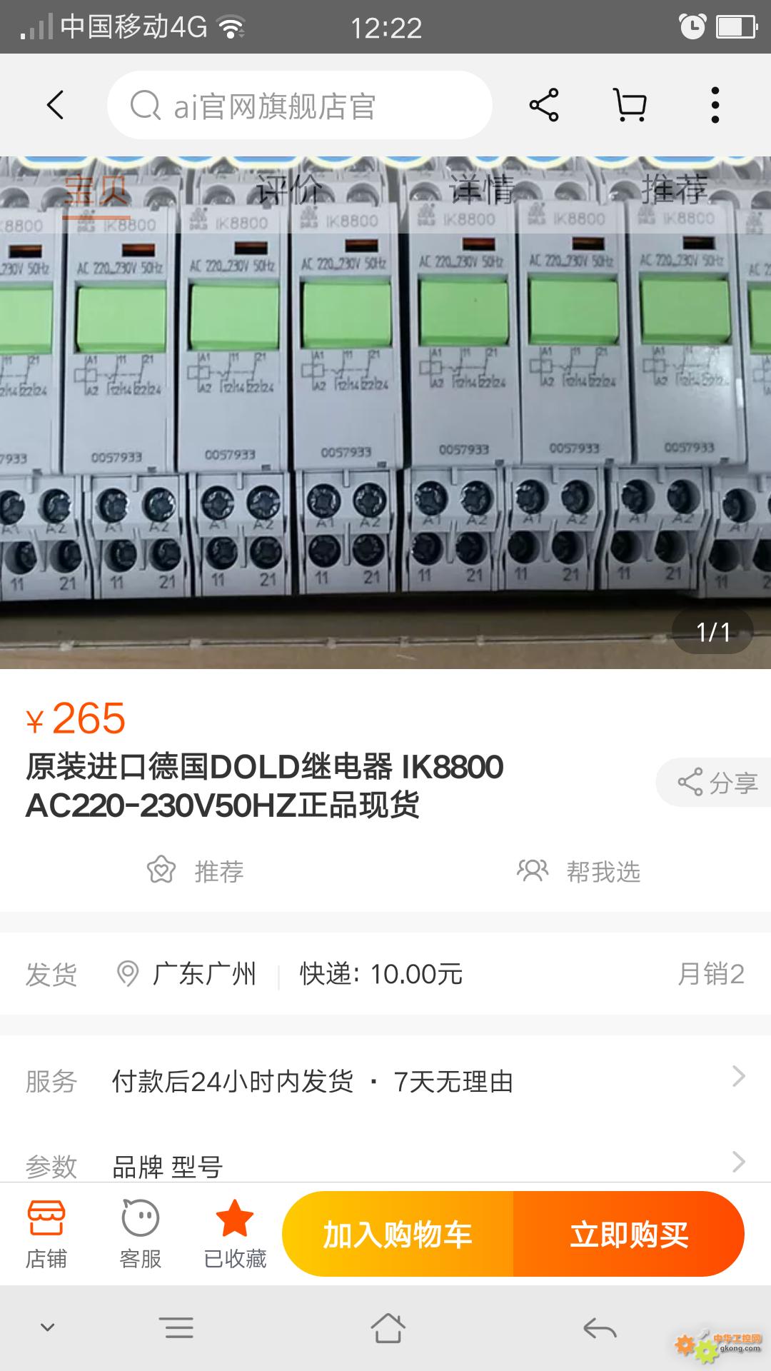

开始没看清楚,应该不是普通的继电器,淘宝上也有说明。
这种继电器是线圈通一下电吸合(就算失电也保持吸合),再通一下电释放(就算失电也保持释放),再通电又吸合,如此循环。

这种继电器自带自锁/解锁装置,就好像急停按钮一样按一下锁住,再按一下解锁。采用脉冲供电触发,每通电一次就轮流自锁/解锁一次。

发表于:2019/12/27 22:33:35
YXBK
在
2019/12/27 19:02:55
我在淘宝上没看到这样的说明,师傅这样一解释,设备的工作情况就解释的通了……以前没接触过,还真不熟悉这方面的知识……
