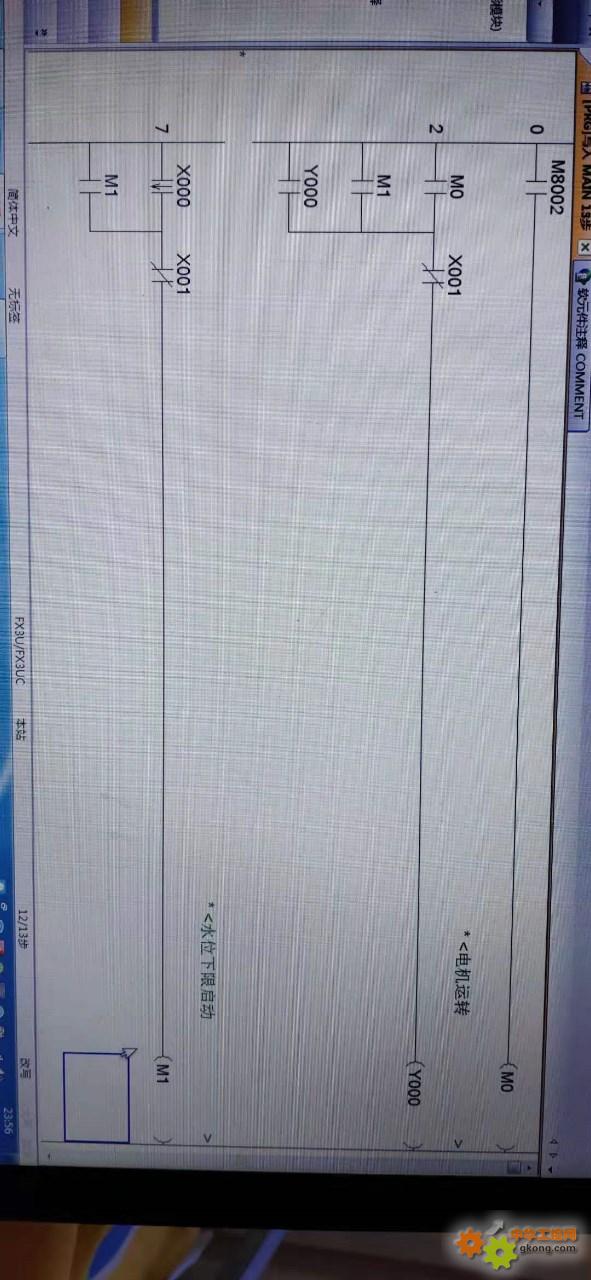

#15楼
楼主看看这个能不能做为参考,启保停程序,没有加其它保护,三菱程序。
[此贴子已经被作者于2019/12/29 0:08:20编辑过]

#16楼
估计是为了PLC练手做的实验。这个控制需求,就是用智能模块,也可以采用最简单的那种逻辑控制器,比如类似OLGO!之类的。
