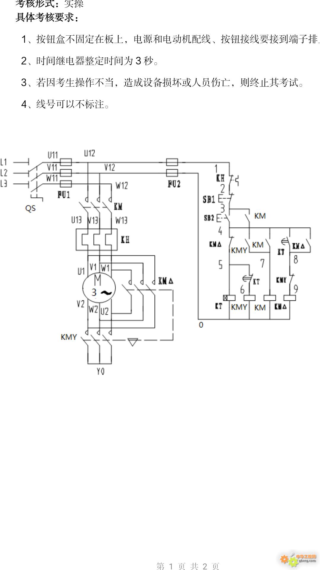

主电路接线正确

很正确啊,楼主为什么有这个提问呢

这是照图施工吧
