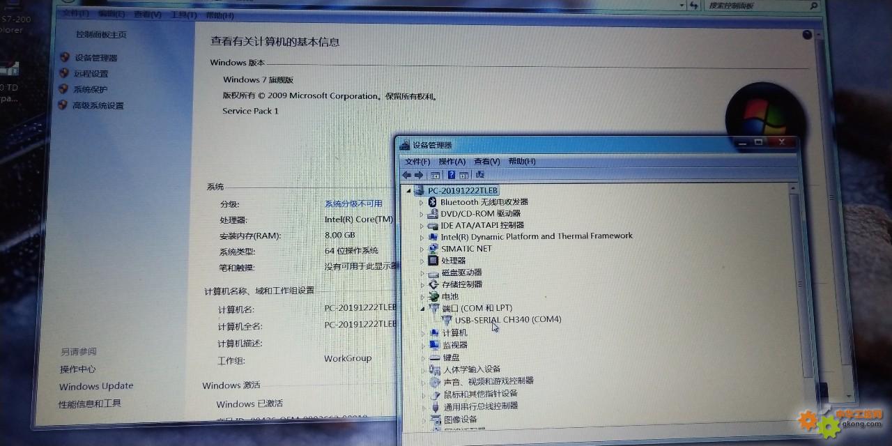

电脑win7 64位旗舰版,安装西门子V4.0 step7 microwinsp9,但是软件提示通信窗口不能使用,不能上载下载程序。电脑能安装plc,设备管理现实有com串口,这是为什么,求大佬们告知解答,很着急。谢谢大佬

64位系统不好说,有些连接不上200的plc
有些ppi选择不到

楼主解压这个压缩包,右键以管理员身份运行bat文件,等待cmd命令窗口自动关闭后再运行MircoWin SP9软件即可

要安装PG,PC选择下PPI的

重装系统再重装就是,V4. 0不支持64位系统,切记
