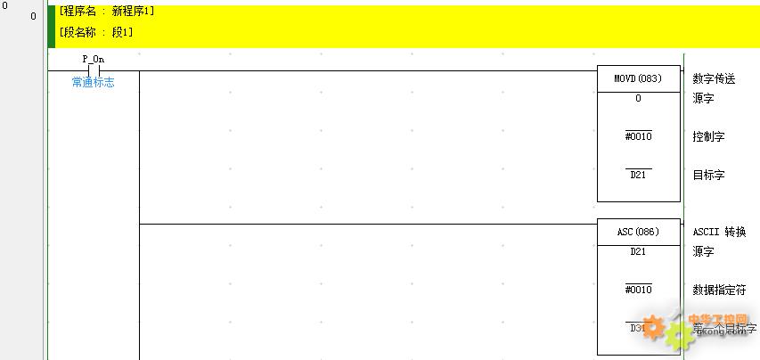

串口通信实例017:欧姆龙CP1H和台达SA2串口通信
一、实例实现目的:
欧姆龙CP1H的8路数字量输入0.00~0.07控制台达SA2的8路数字量输出Y0~Y7。

三、欧姆龙CP1H发送通信程序:

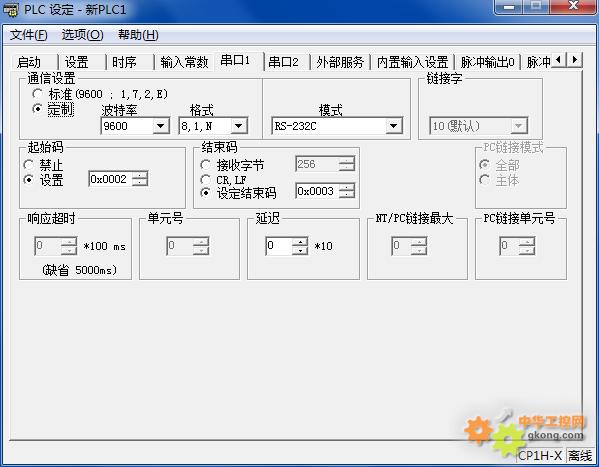

1、通信初始化,9600,8,N,1,起始符为0x0002、结束符为0x0003:

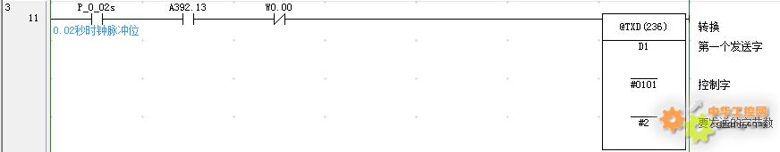

2、数字量输入处理,将欧姆龙CP1H的8路数字量输入0.00~0.07共计1个字节转换为ASCII码送入发送缓冲区

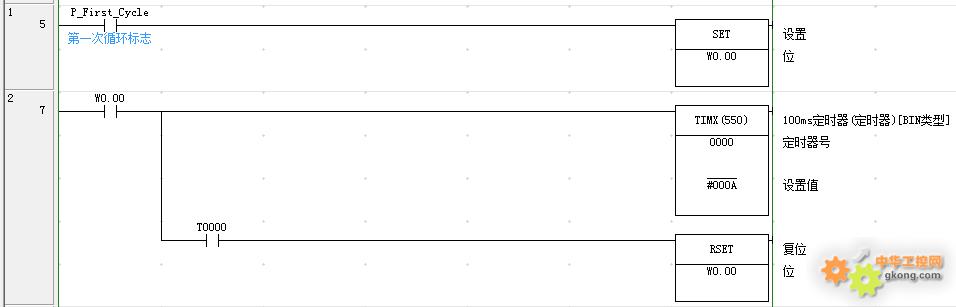

3、初始化延时:

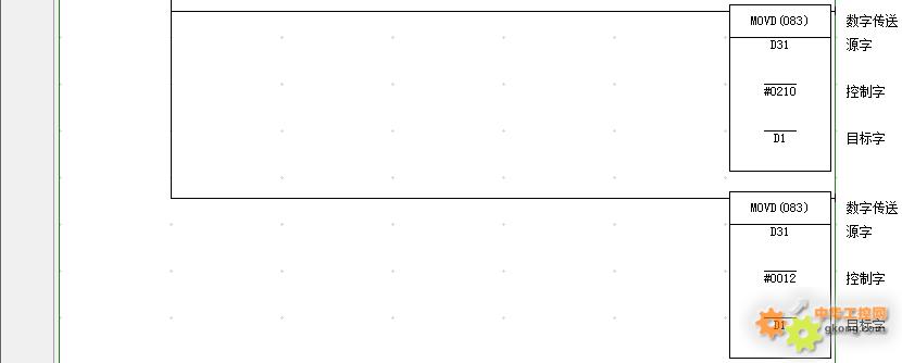

4、定时发送:
