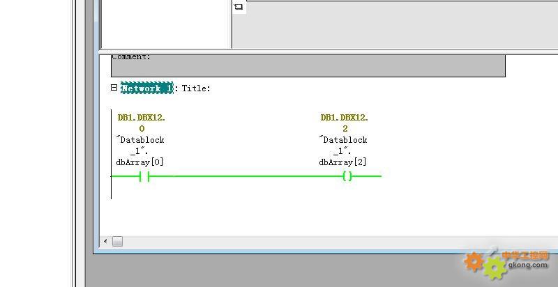

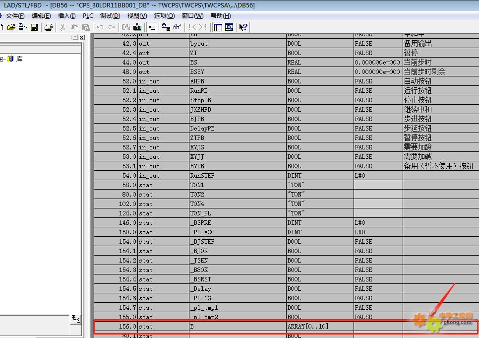

在数据块中定义 一个数组,在程序 中用到,但不知具体含义 ,不知STEP7中的数组是怎么用的,请各位 大咖给指点一下,十分感谢 !

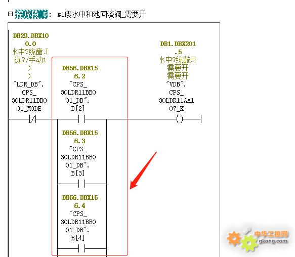

可是数组中比如程序中变量DB 56.DBX 156.2是怎么触发的呢

156.0对应B[0],156.2就对应B[2].当然数组方式只能到10,157.3行,但是B[11]不行.
就是不知道它的逻辑触点是怎样触发的呀

对于BOOL数组,和普通M点的使用没有区别。
