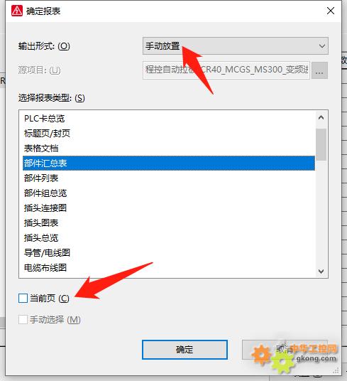

新建报表时,选择当前页即可

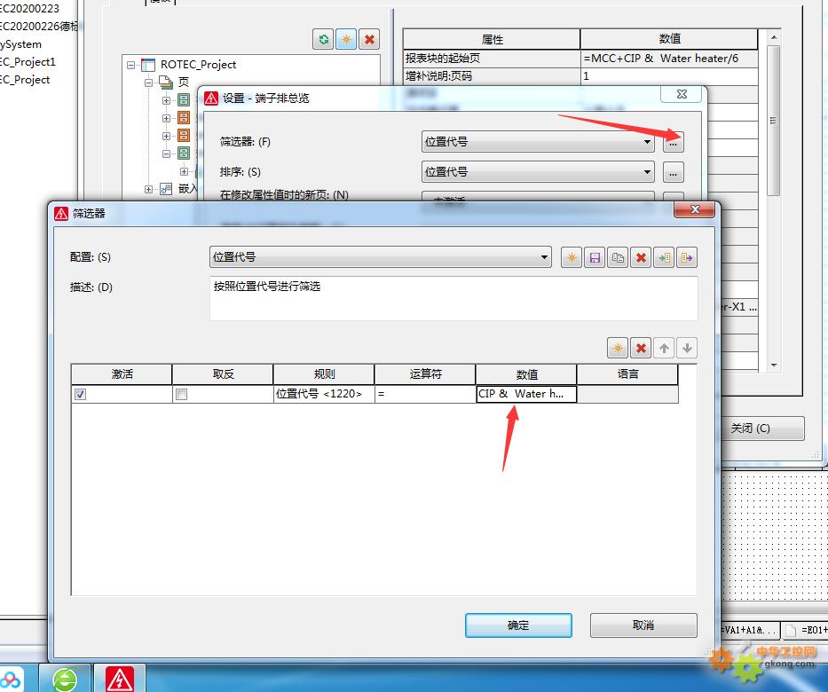

回复 #1楼 gk_0
在生成报表弹出的筛选器里面设置对应的高层代号,或位置代号,如图

发表于:2020/4/30 7:43:25
回复 #7楼 plmmwkt
正解,多来论坛赐教
