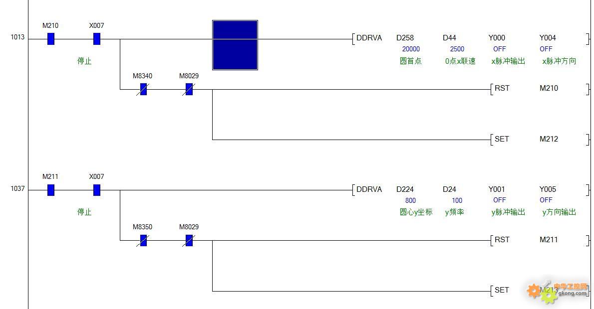

帮忙看下,为什么定位指令完成后,不自复位往下走呢?

发表于:2019/12/21 12:19:39
m210 211是复归型,复位后不会在on。
[此贴子已经被作者于2019/12/21 12:20:03编辑过]

发表于:2019/12/21 13:39:08
这里只看到复位,没看到置位,是不是置位条件也接通了

发表于:2019/12/21 13:54:17
回复 #1楼 YXBK
前面就是
ld m0
and m10 原点
set m210
set m211
其他不影响。

发表于:2019/12/22 8:07:33
M8029 要用常开,定位指令完成后M8029变成ON了,
