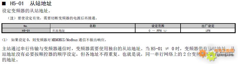

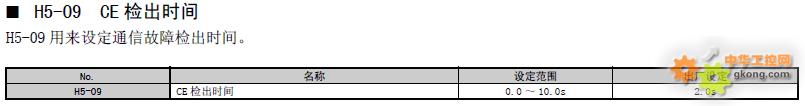

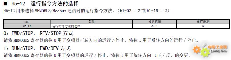

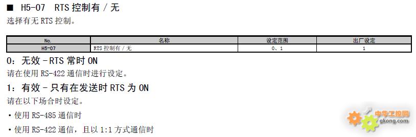

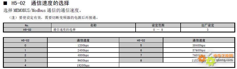

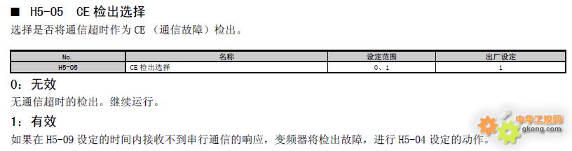

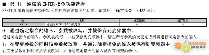

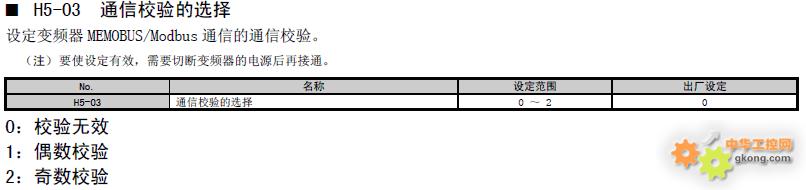

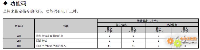

安川W1000系列变频器Modbus RTU串口通信参数设置
设置为1

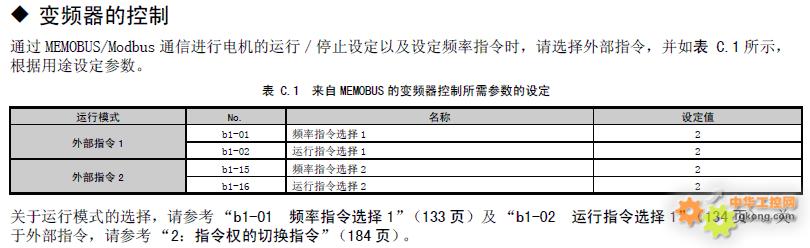

设置为3
设置为1
设置为3
设置为0

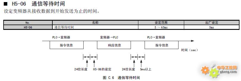

设置为5ms
设置为1
设置为2.0s

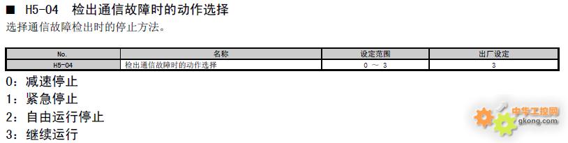

设置为0
设置为0
设置为1
设置为0

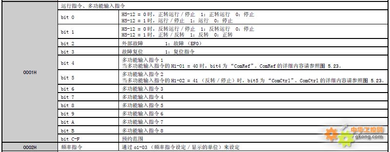

启动:H0001:H0001(H5-12设置为1)
停止:H0001:H0000(H5-12设置为1)

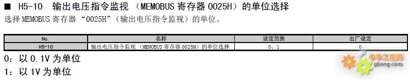

给定:H0002:0.01(取决于o1-03参数设置)
电压:H0025:0.1(取决于H5-10参数设置)
电流:H0026:0.01(不同规格型号分辨率不同)
频率:H0024:0.01(取决于o1-03参数设置)
