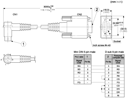

从网上查的松下FP0的PLC是串口,可是和电脑的9针口相连是怎么接线呢?有知情的大侠告诉小弟一下

用鼠标口做
用鼠标口要去掉一个脚

图
