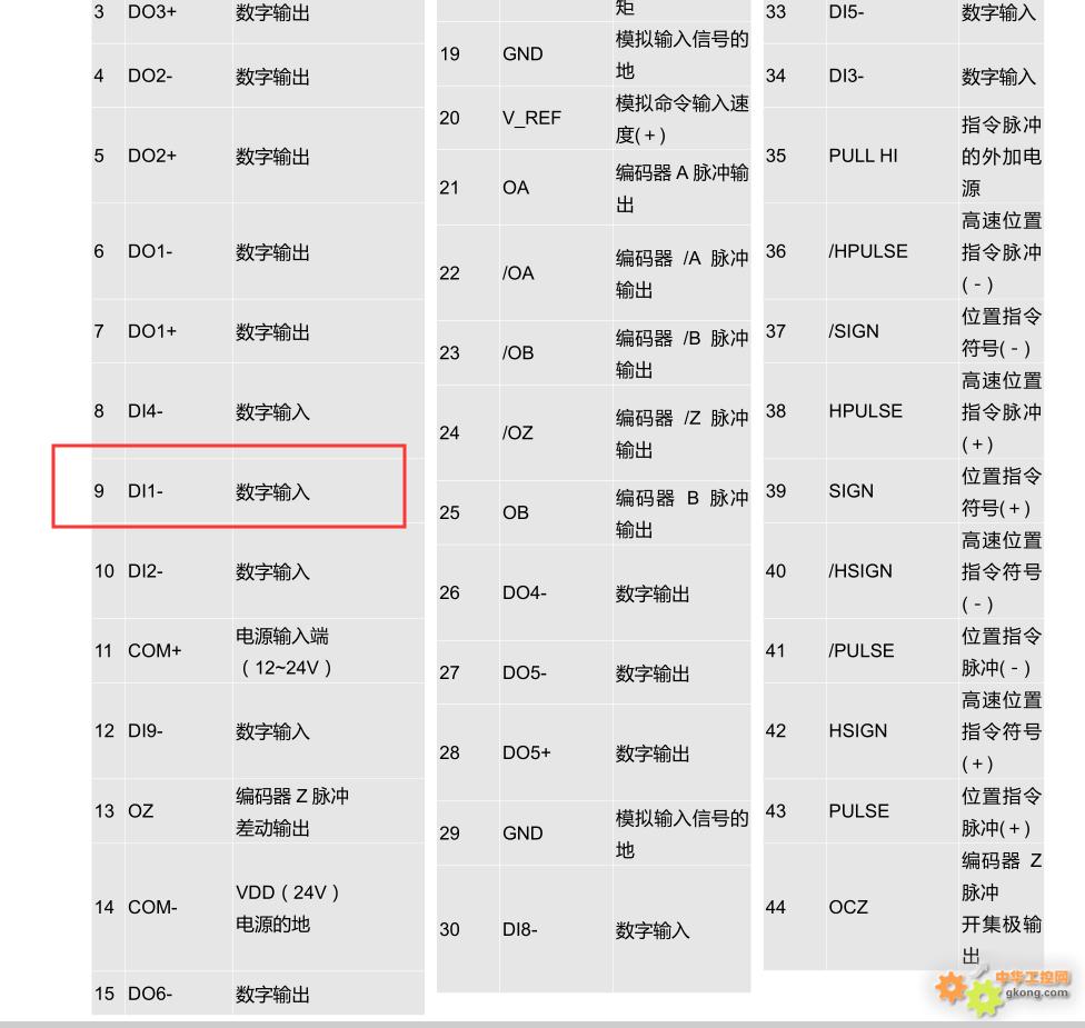

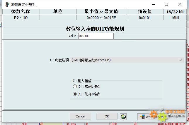

遇到的问题:
1、无法使用外部端子ON,使用的是P2-10,DI1的端子,CN1 = 9#脚。

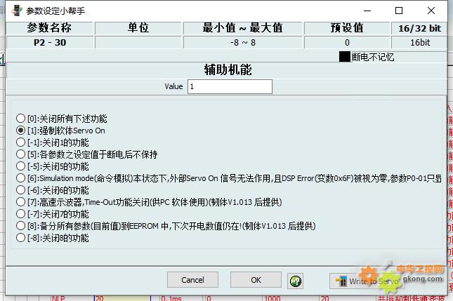

2、伺服现在的状态是要通过P2-30 = 1强制ON才能用正常运行。
3、运行一段时间之后,伺服就不能动了,也没有任何报错,断电重新强制ON又可以了。
我的思路的做法:
1、伺服接线没有问题,已经正常使用一个月了。

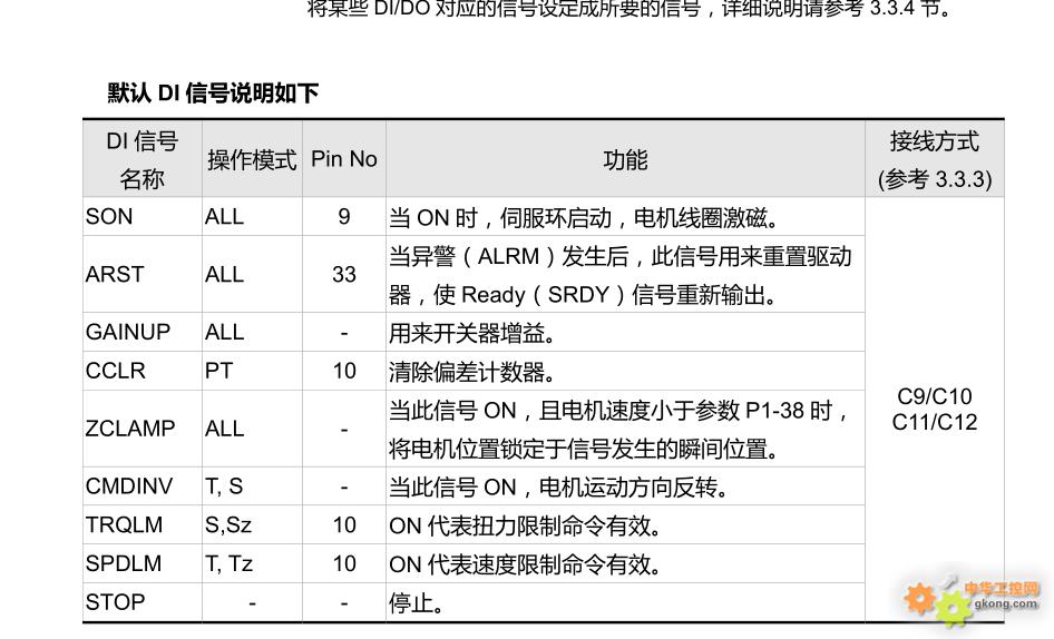

2、外部电源NPN模式,万用表测CN1的9#脚有0V到,排除了控制线的问题
3、我的程序是通过外部端子使能伺服的,当有设备故障的时候,不能让伺服动,就直接断开控制ON继电器,会不会是因为在伺服运行中,突然断开伺服使能(9脚),才导致驱动器烧了或者烧了DI点?
